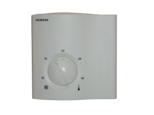

si Siemens RAA20
SiemenS RAA20
SiemenS RAA20
sunt mai exacte ? Sau macar mai fiabile ?
