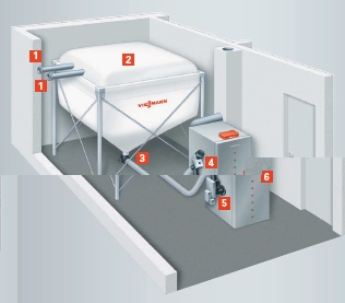

Am sa atasez pentru inceput doar cateva poze despre modul de alimentare automata a cazanului cu peleti (adica exact ce-l diferentiaza fata de un cazan de lemne, respectiv alimentarea automata cu combustibil si, in consecinta, functionarea automata):
Alimentarea pneumatica cu peleti a cazanului
