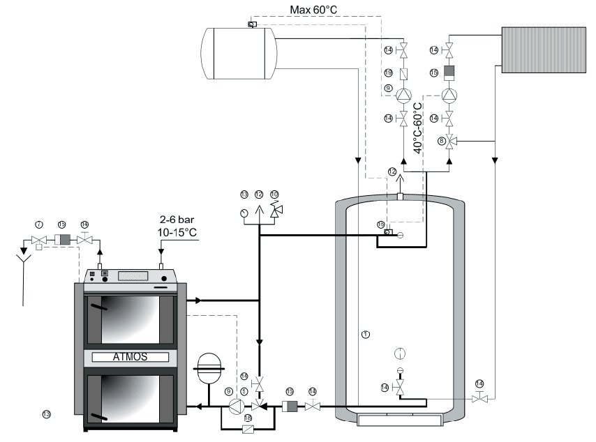

Am instalat recent o centrala Attack Dpx profi, conectata cu un puffer de 500 + un boiler de 80l apa menajera printr-o pompa de retur ferro 125W (fara bypass), și apoi de la puffer către casa (10 calorifere = 6 cu capăt termostat + 4 fara) printr-o alta pompa de 125w controlata printr-un termostat de imersie începând cu 45 grade.
Pompa de la centrala este comandata direct de către automatizare și începe deja sa meargă când cazanul are 30 de grade. Doar ca după arderea lemnelor pompa continua sa meargă și îmi transfere caldura din puffer către centrala și boilerul de apa menajera, si cum temperatura nu scade niciodată sub 30 de grade, merge continu, practic după arderea lemnelor începe sa transfere caldura in sens invers dinspre puffer către centrala si boiler. Apoi încă un aspect e legat de faptul ca meseriașii au recomandat ca la 65grd in cazan ventilatorul sa se oprească și practic niciodată nu voi avea 65grd în puffer, iar pufferul asigura cumva și funcția de bypass. Dacă ar ridica temperatura de la 65 la 75 cele 4 calorifere de descărcare ar genera prea multa caldura, ce temperaturi îmi recomandati?

tocmai, ca e nevoie de bypass, ca altfel se corodeaza cazanul.
Bypass-ul poate fi cu ventil termic sau cu pompa de bypass.
Temperatura de retur spre cazan nu are voie sa fie sub 65 grd C !
Si probabil asa e si logica placii electronice a cazanului, si asa comanda pompa de circulatie.

Am urcat temperatura la care se face transferul din cazan catre boilerul de 500l la 60/65de grade.
Nu am bypass instalat, dar langa centrala am un boiler de 100l conectat direct a iesirea din cazan (pe serpentina) si el asigura cat de cat functia de bypass, ca functioneaza continuu.
La 77 de grade am setat oprirea ventilatorului cazanului si astfel, de regula, incalzesc boilerul de 500l pana la 70 de grade.
Urmeaza sa instalez in curand si senzorul de gase arse, care trebuia de fapt instalat de la bun inceput, dar m-am luat dupa meseriasii slabi pe care i-am avut.
Ma poate ajuta cineva cu info legate de setara temperaturii gazelor de ardere, cum se stabileste valoarea optima?
