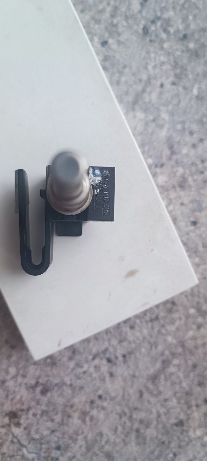

Senzorul ei funcționează,a ajuns la 8,71kohm tinandu-l in mana ,dacă senzorul ar fi ok ce altceva ar fi defect?Am atașat foto cu el,este alta serie,încă ceva,el intra intr-o teaca unde avea foarte putina pasta termica,după ce l-am scos de 10 ori nu mai atinge deloc pasta termica,o fi fost foarte putina s mai și joaca în teaca,să ii pun pasta acolo mai multa o rezolva problema?

Deci,pana acum vorbeam de o centrala care ipotetic are defectul cu care a inceput topicul,dar nu era montata,discutiile s-au facut dupa spusele fostului propietar care a amestecat mere cu pere.
Am pus-o in perete azi, centrala avea doar senzorul de acm schimbat cu unul de la bosch de tipul acela cu clema pe teava,inainte de montare masurasem senzorul ei si parea bun dar nu este merge mai bine cu asta bosch. Nu da pe acm nici o eroare functioneaza doar ca porneste gazul foarte tarziu 20-30 secunde de la deschiderea robinetului sau cand apa ajunge la +-40 grade,fluxostatul simte imediat. Problema cu caloriferele si mi-a spus-o el deocamdata nu am probat. Avea schimbatorul secundar foarte murdar,l-am curatat dar am ramas fara acid si cred ca mai trebuie,pentru ca dupa ce opresc robinetul la acm continua sa mearga pana la 70 de grade fara modul confort activat, deocamdata as vrea sa rezolv intarzierea asta la acm, orice sugestie e binevenita.
