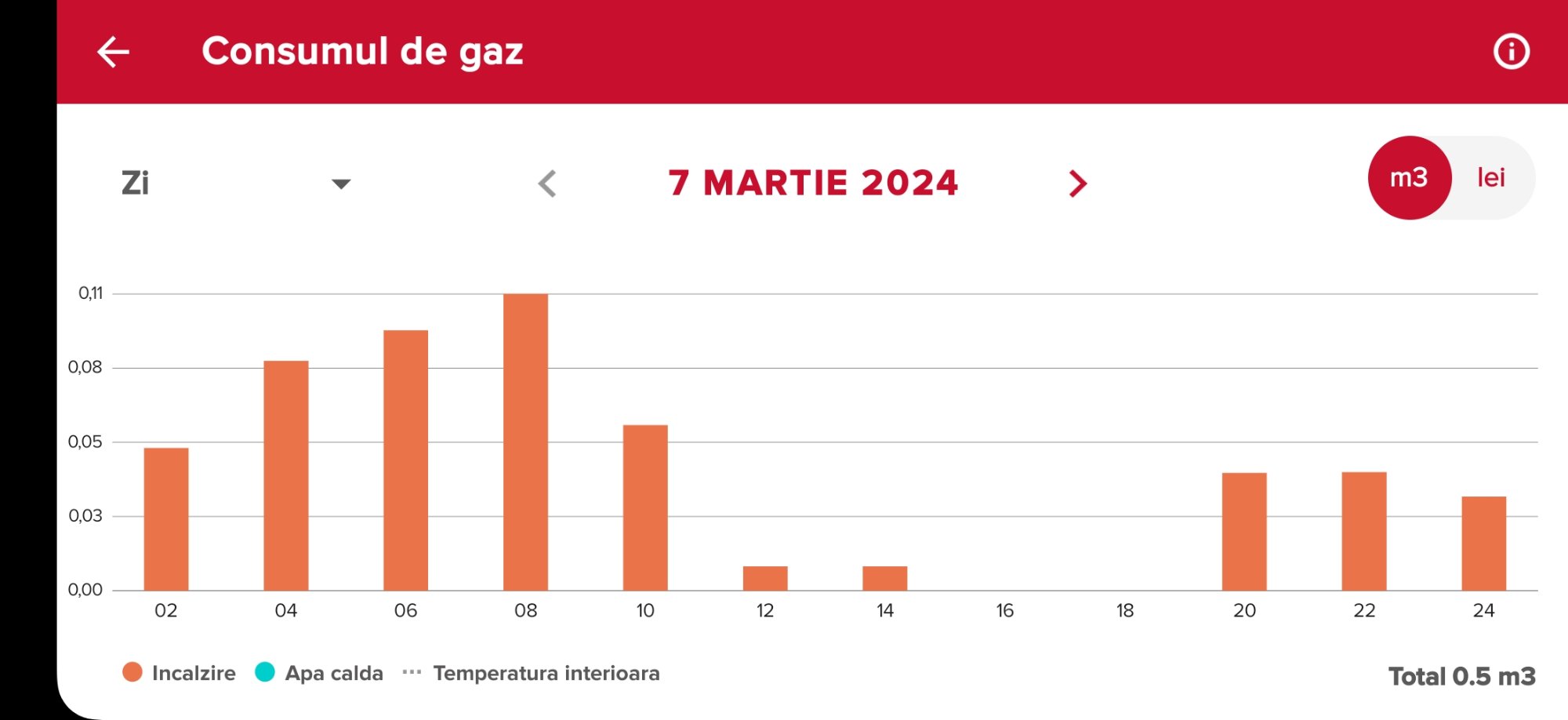

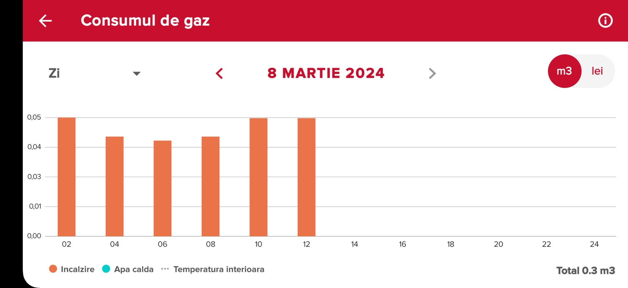

Centrala Ariston Genius One+ WIFI 24 KW , incalzire in pardoseala 60 mp, alimentata cu gaz. In prezent utilizez termostatul inteligent Wireless Honeywell Lyric T6R ce functioneaza dupa principiul TPI. Din punct de vedere a confortului sunt foarte multumit. Dar cu toate ca temperatura in camera este setata la set point si centrala este oprita, termostatul porneste centrala pentru perioade scurte de timp, fapt normal, pentru a evita scaderea temperaturii sub set point. Avantajul ar fi confort termic si consum redus de gaz . Frecventa pornirilor si durata cat este mentinuta centrala pornita depind de mai multi factori : tip instalatie, temperatura exterioara, izolatie casa, temperatura interioara dorita, etc. Daca termostatul este setat pe parametrii Cr=3 si Ot=5 ( incalzire in pardoseala ) centrala este pornita minim de trei ori a cate cinci minute la fiecare ora. Problema care ma deranjeaza sunt aceste porniri dese. Acum stau in dubii, sa inlocuiesc acest termostat cu altul ( controlabil prin wifi si fara fir ) sau sa il las pe acesta ? O varianta ar fi Ariston Cube fara fir, acesta are acelas comportament ? Ma intereseaza un termostat care sa il pot comanda de la distanta.Multumesc !
