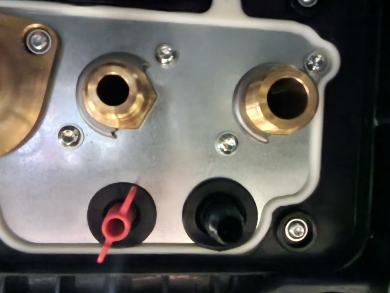

Am o centrala termica noua.Viessman Vitodens 050-w. Nu stiu cum sa bag presiune,nu mai are robinet dedesubt, ca cea veche,
Am atasat o poza, se vede un "fluture" rosu dar nu pare sa fie robinet de umplere.
Ma poate ajuta cineva?
Re: Reumplere centrala termica Vitodens 050-w
gdinca58 scrie: ↑17 Noi 2023 12:50 centrala termica Viessman Vitodens 050-w ..un "fluture" rosu dar nu pare sa fie robinet de umplere.
ba fluturele rosu este ce-ti trebuie, e maneta de la sistemul de umplere.

Deci, il deschid,astept sa creasca presiunea,apoi il inchid.
