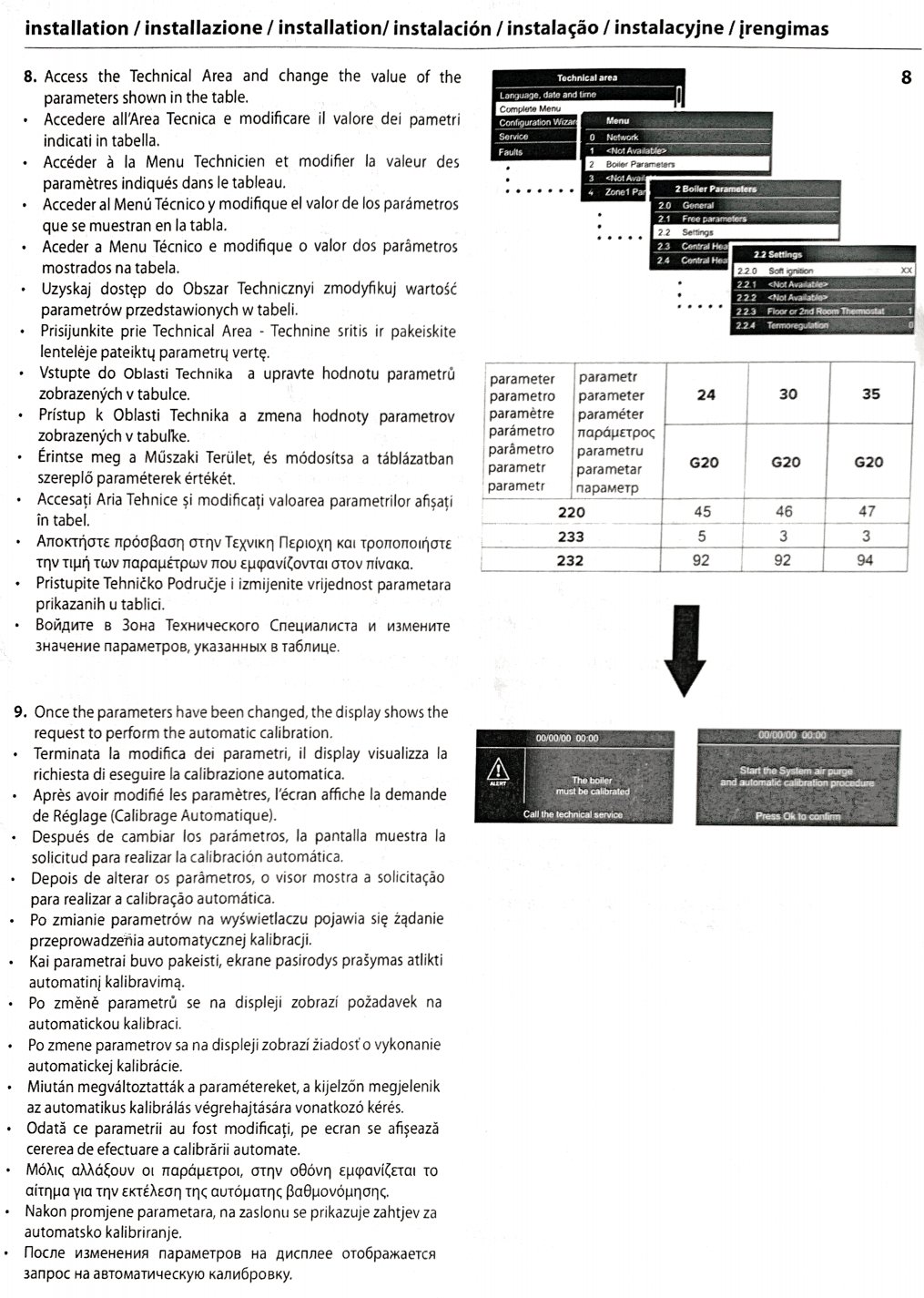

ai firma de service ?
Au montat kit-ul cu diafragma de aer ?
https://www.ivp.ro/kit-diafragma-aer-ariston-65117609
