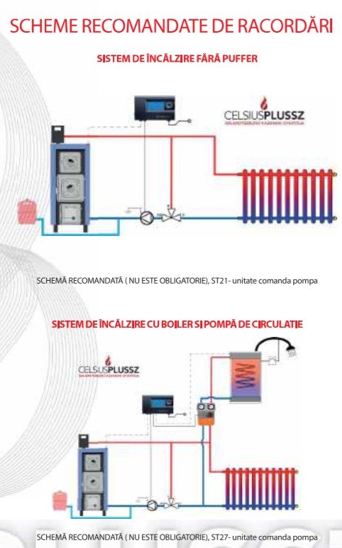

Am nevoie de vana de amestec la un cazan Celsius pe lemne, fara puffer?
vana amestec Re: Cazan Celsius
probabil te referi la vana de amestec.
Cazanele de otel functionand cu combustibil solid, la fel ca si cele din fonta, necesita o temperatura minima de retur -pentru evitarea pericolului coroziunii din cazan.
M-am uitat pe Instructiunile cazanului Celsius.. si nu scrie nimic de vreun circuit de amestec tur/retur pentru ridicarea temperaturii de retur.
Am gasit insa scheme recomandate la producatorul ungur:
