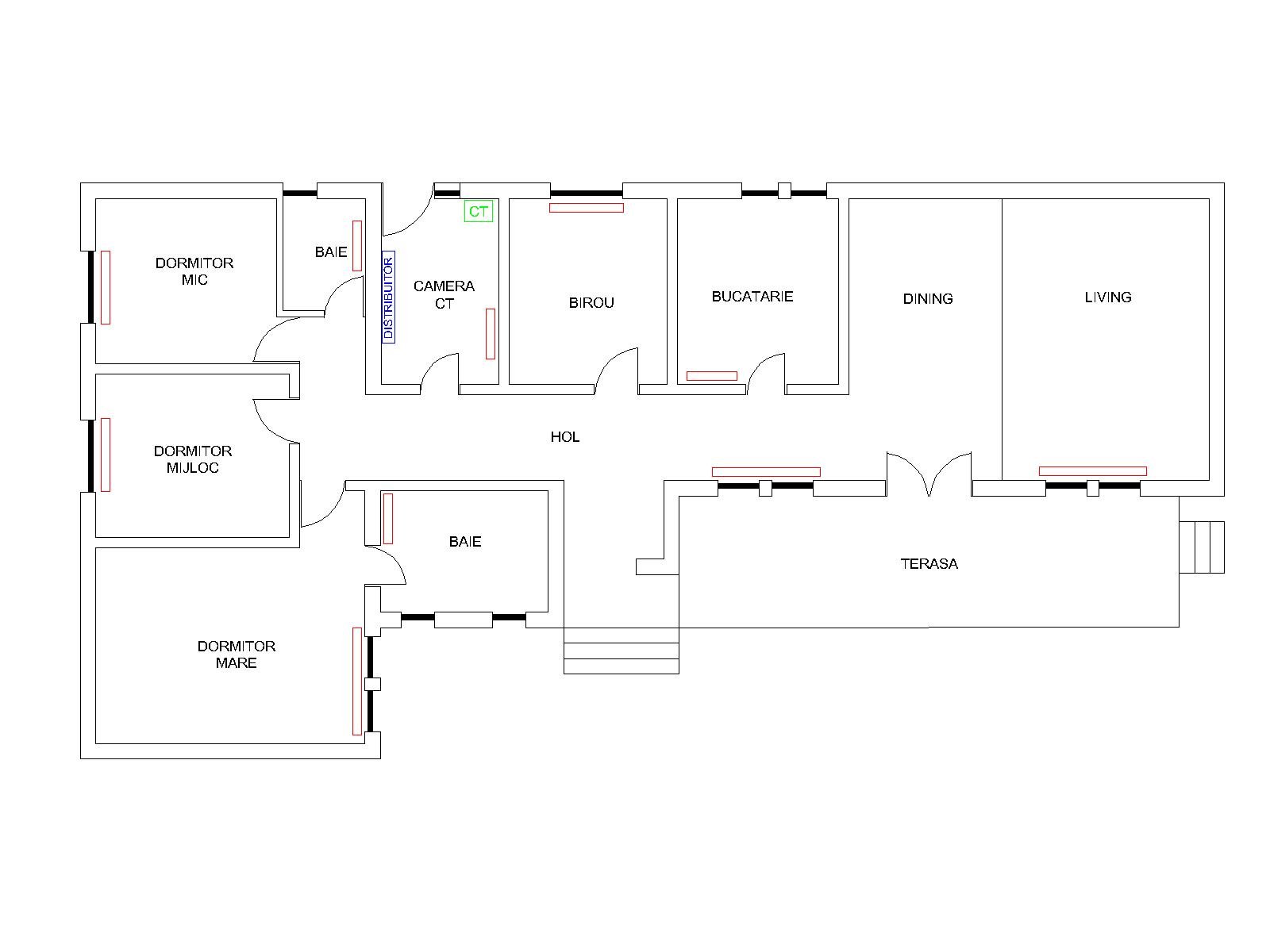

Am o casa in suprafata de 148 mp utili, doar parter, construita in 2015, incalzirea realizandu-se momentan cu o centrala pe lemne, cu gazeificare si un puffer de 1000 litri. Datorita mai multor motive, doresc sa trec la incalzirea pe gaz.
Casa are montate 10 radiatoare, legate separat dintr-un distribuitor cu 10 plecari amplasat in camera tehnica.
Atasez o schita sa va dati seama mai bine de dispunerea componentelor:

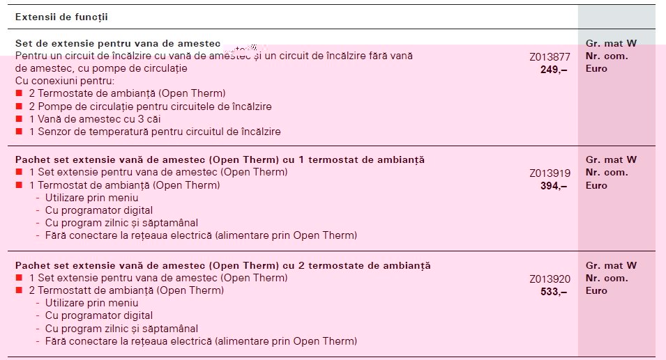

Daca totusi tii neaparat sa te complici, uite cam care sunt accesoriile Vitodens 100:
Preturile sunt in Euro fara TVA. La astea s-ar adauga pompele, termostatele, vanele de amestec..
