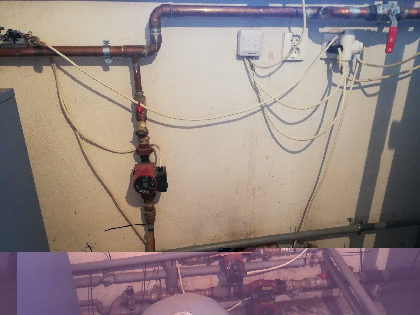

o schema, un desen sau ceva poze(clare) ar fi utile!
eu m-as uita la pompa, daca mai are palele de plastic..
oricum, expresia ,,termostatul de contact" spune ca e o instalatie facuta dupa ureche!

După cum am scrus mai sus, am pus acel termostat de contact nou. Termostatul este watts. Azi am făcut foc și a pornit când a vrut el chiar dacă temperatura era setata la 50 grade, pentru a da drumul la apa din centrala în puffer. Acum merge incontinuu. Efectiv nu înțeleg ce are. Nu sunt de meserie sa pricep foarte multe de aceea postez 2 poze. Multumesc
