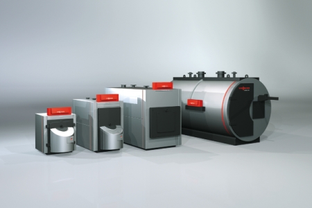

Viessmann produce centrale murale, dar si cazane medii si mari din otel si fonta.
Gama de centrale murale clasice se numeste Vitopend, iar cea cu condensare este denumita Vitodens.
Cazanele din otel sunt: Vitoplex si Vitomax, iar cele din fonta sunt Vitogas si Vitorond.

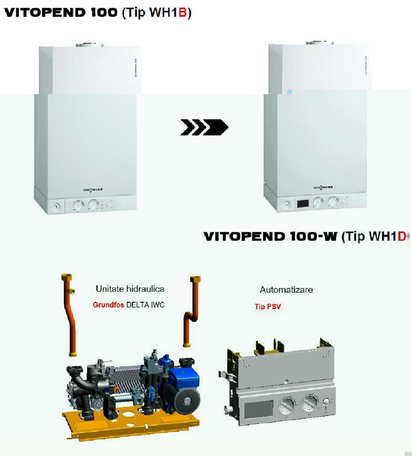

A aparut noua versiune a cazanului Vitopend, tip WH1D de 24kW, care inlocuieste vechiul model WH1B.
Modificarile aduse noului model sunt urmatoarele :
:arrow: unitate hidraulica Grundfos DELTA-IWC cu sistem integrat pt umplere usoara pe retur
:arrow: automatizare tip PSV in carcasa cu display
:arrow: sistem de siguranta impotriva rotirii accidentale a conductei de alimentare cu gaz
:arrow: clasificare 3 stele din pdv al randamentului (max. 92.9% :shock: )
Gama se va completa cu cazanul de 30 kW care va fi lansat la inceputul lui 2010.
