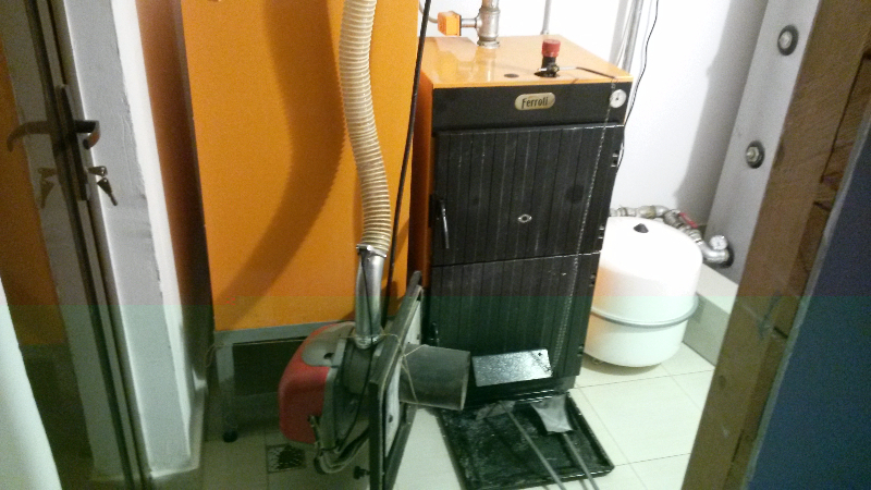

Buna dimineata! Am cumparat in vara asta un cazan ferroli sfl4 cu arzator peleti, aprox 30 kw cu un puffer de 500 l de la cineva care a instalat centrala pe gaz ( am cumparat tot ce avea respectivul, inclusiv automatizarile, vase expansiune, pompe, vana3 cai, etc).
Initial am folosit arzatorul cu peleti dar datorita crizei majore de peleti de la ora actuala( nu se gasesc peleti de calitate iar cei artizanali blocheaza arzatorul) am trecut pe lemn si brichete. Mentionez ca am o locuinta permenenta din lemn ( o cabana) parter si mansarda total 80 mp, izolata cu vata bazaltica de 10 cm insa cu ceva pierderi termice( usile din lemn nu izoleaza cum trebuie dar la cabana de lemn nu mergeau usi de fier sau termopan- fiecare cu simtul sau estetic!) Acum, iarna cat au fost temperaturi de circa 0 grade sau -5 grade mi-a fost cald 22-24 grade si pufferul de 500 l imi asigura o autonomie de circa 5-6 ore intre focuri. Insa la recentele -15 grade ( stau in zona de deal langa padure) cu greu ajungeam la 22-23 grade si cu un consum semnificativ de lemn si brichete iat temperatura scadea relativ repede in casa. In mod evident la minus 15-17 grade e normal sa fie asa, insa stau in dubiu legat de faptul ca pufferul de 500 l e cam mic( asa l-am cumparat, la pachet cu centrala si toate automatizarile, recunosc cu un pret bun, asa ca nu am ce face). Am si un boiler de 150 l inseriat la puffer cu pompa proprie ( e si electric dar asta prima iarna il folosesc doar inseriat la puffer)
Ma bate gandul pentru prelungirea autonomiei de a mai cumpara un puffer si de a inseria cu cel de 500 l ! Problema este ca nu am suficient loc in camera centralei pentru alt puffer de 500 l sau mai mare si ma gandeam la unul de 300-400 l. Acum ce ma framanta este: merita investitia? Stiu ca la un cazan de 30 kw ar trebui cam 1500 l puffer si mai stiu ca la peleti este suficient cel de 500 l ( arzatorul peleti se opreste instant nu are inertia termica a lemnului) dar pentru lemn ar aduce o sporire a autonomiei doua puffere de 800-900 l total fata de unul singur de 500l ? Merita sa ma apuc de schimbari?

Cazanele astea de fonta (dar si cele din otel) se corodeaza daca funtionezi cu temperatura de retur mai joasa de 65-60 grade C ! Apar parti reci in focar, unde gazele arse vor condensa >> coroziune >> gaurire.Iulian74 scrie:..el sustine ca termostatul centralei ar trebui sa fie reglat la 60 de grade ( cel intern al centralei ce da drumul pe tutr in puffer) iar eu stiam ca centrala ar trebui sa functioneze la 80-90 de grade si il setasem sa dea drumul la apa la 80 de grade. Acum inca nu m-am dumirit daca e mai bine sa plece mai rar apa din cazan in puffer dar mai fierbinte (80 de grade) sau mai des dar mai rece ( 60 de grade) ???
Deci cazanele de lemne nu sunt concepute pentru functionare la joasa temperatura (cum ar fi 60 grd pe tur sau mai putin), ci trebuie sa mearga aproape de temperatura maxima (90 grd C).
De fapt, mai exact ar fi ca trebuie sa mentii o temperatura de retur (deci pentru agentul ce intra in cazan) de min. 60 grd C. Aceasta temperatura ridicata de retur se obtine in primul rand printr-o temperatura mare pe tur (90, 80, cat o fi), cat si printr-un circuit de amestec cu vana termostatica sau pompa de circulatie +termostat, etc.

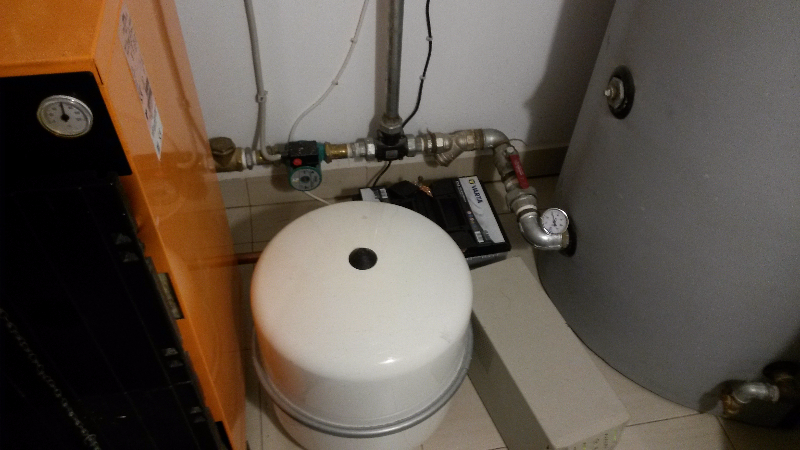

Vasul de expansiune pe incalzire, circuit cazan-puffer, cred ca e de 35 litri. Teoretic e suficient, practic la instalatie cu cazan pe lemne era bine sa fie mai mare (50 litri). Asta poti constata din variatia presiunii in instalatie: se apropie repede de 2,5-3 bar sau nici macar nu atinge asa o presiune.
Oricum, ar trebui sa ai un vas de expansiune si pe circuilteul de dupa puffer, adica puffer-instalatie incalzire. Daca ai, atunci vasul initial nu e mic. Daca n-ai, ar trebui pus !

Vasul de expansiune de la cazan are 50 litri...bine ca proprietarul anterior nu a facut economie!

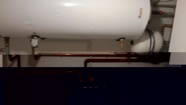

Mai am un vas de expansiune sub boiler de la puffer de 12 litri

pai nu, vasul de boiler e pentru.. boiler. E un vas instalat pe alimentarea cu apa rece a boilerului, nu ?Iulian74 scrie:Mai am un vas de expansiune sub boiler de la puffer de 12 litri
Trebuie sa ai 3 vase de expansiune in total pentru circuit cazan, boiler si puffer (cel de boiler fiind un vas sanitar).

Da am vazut dupa aia ca era pentru boiler...pentru puffer nu este, doar pentru cazan unul de 50 litri.
Re: Necesitate puffer aditional
daca mai pui un puffer musai trebuie inca un vas (ca maresti mult volumul de apa din instalatie).Iulian74 scrie:Da am vazut dupa aia ca era pentru boiler...pentru puffer nu este, doar pentru cazan unul de 50 litri.

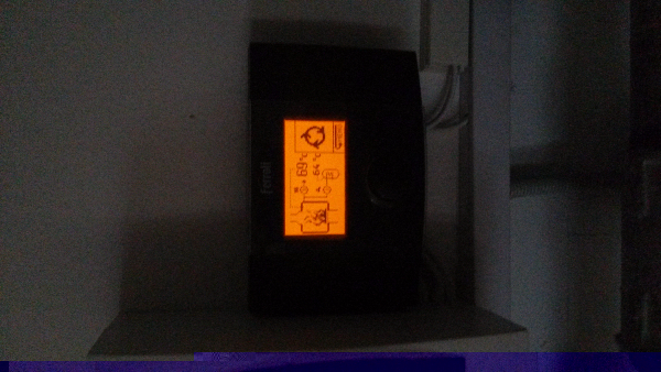

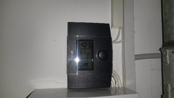

Revin cu ceva impresii despre ecokom ferroli...montat...merge ok acum pot pleca linistit de acasa...daca se ia curentul intra ups ul iar daca temperatura ajunge in puffer la 80 de grade da drumul la pompe. Se pare ca temperatura maxima presetata pentru cazan e de 80 grade si nu poate fi modificata. Are si o protectie de supraincalzire setata la 90 grade. La mine senzorii au fost montati astfel: unul in puffer care controleaza temperatura din el si in functie de asta da drumul la calorifere iar cel de al doilea senzor in boiler controleaza temperatura ACM. Sincer sa fiu sunt multumit dupa o saptamana cu Ecokom...in rest mai vedem!
Re: functionare ecoKom ferroli
ne bucuram ca ai reusit acest upgrade de sistem, si ca mai si functioneaza !Iulian74 scrie:Revin cu ceva impresii despre ecokom ferroli..
Pentru informare, e vorba de un produs polonez Plum, plum.pl Ferroli are meritul de-al populariza si de-a fi obtinut un pret bun.
