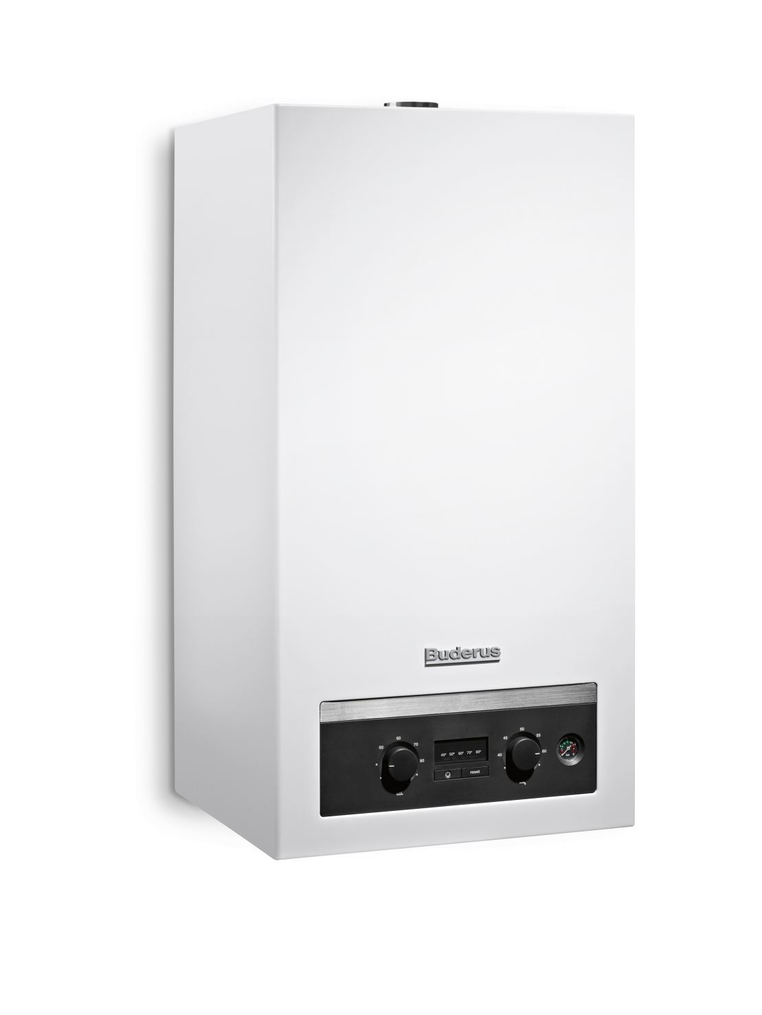

Buderus Logamax U042-24K
Noua centrala termica Buderus U042-24K inlocuieste aparatul U022-24K.

U042-24K versus U052-24K
e mai bun Logamax U042 decit U052 ?....practic se comporta mai bine ?
U042-24K =centrala termica simpla si fiabila
asta-i cuvantul: practic se comporta mai bine.mihai scrie:e mai bun Logamax U042 decit U052 ?....practic se comporta mai bine ?
Nu e mai bun decat U052 din punct de vedere teoretic, ca U052 e mai complex. La concret insa, simplitatea lui U042 e punctul sau forte (la fel ca la predecesorul U022, insa U042 e mult imbunatatit si la design).

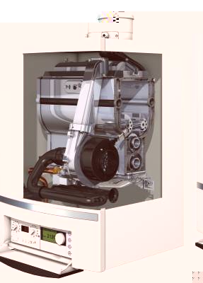

Centrale termice Buderus GB162
Uite si o prezentare oficiala:doinastela scrie:..gama de centrale cu condensare..GB162 ...
