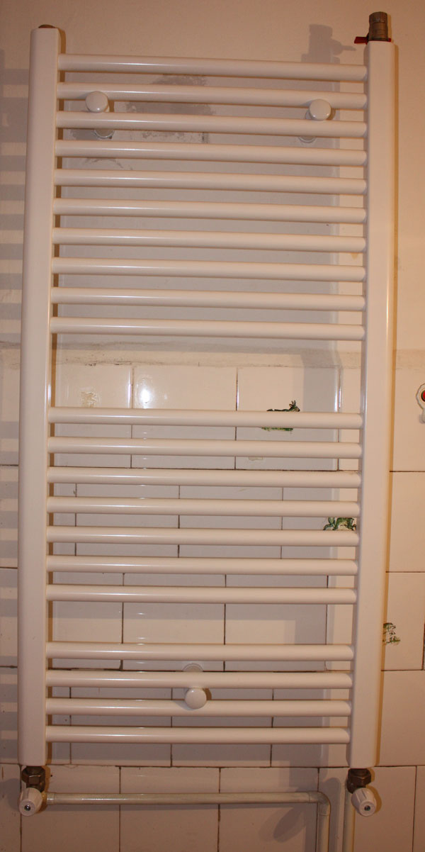

Asta era si ideea. Portprosopul este la nivelul cel m ridicat. Dar cum as putea sa il aerisesc, ptr ca nu ma pricep foarte bine la calorifere. De abia la sfarsitul anului trecut am pus, iar portprosopul este diferit decit restu radiatoarelor, care m-am prins cum se aerisesc. Portprosopul are 2 robinete in partea de jos, turu si returul, si un robinet (ca cel de gaze, cum sa ma exprim, robinet rosu...) si nu am idee pe unde se poate face aerisirea...

cand spui ca un robinet de gaze, te referi la un robinet cu maneta fluture..? cel mai simplu era sa faci 1 poza..

Corect. O poza este cit 1000 de cuvinte
Mai jos pozele cu portprosopu meu

Buun. Pai ai un robinet sferic, nu un aerisitor de calorifer.
-poti aerisi port-prosopul si cu acel
robinet sferic: daca il deschizi putin, intai va iesi aerul, si apoi apa. Problema e ca apa nu va iesi, ci va tasni. Si te vei umple de apa pana il inchizi.
Foloseste una din piesele pe care le-am aratat mai sus -oricare din ele e mai buna ca acel robinet sferic.
-cea mai buna varianta e prima -acel
aerisitor automat de coloana. Acest aerisitor nu se monteaza uzual pe un port-prosop (ca ii strica design-ul..), insa parca ar arata mai bine decat actualul robinet sferic.. In plus, e un aerisitor automat, va functiona permanent, fara sa mai trebuiasca sa intervii tu.

Daca "dasteptu" de la firma care mi-a montat centrala mi-a pus din asta sferic, nu mai am eu cum sa pun altceva. Asa ca trebuie sa ma adaptez la situatia prezenta. In concluzie, returu n-are nici o treaba cu aerisitu, nu? (adica robinetu de jos din stanga, ala e returu la mine) si ar ramane doar varianta cu "arteziana". Problema ar fi, bun, aerisesc si ma ud..nitel
si presupunem ca gata aerisirea, asta ar presupune ca va trebui sa bag iar ceva apa in instalatie ptr ca va scadea presiunea (indicata pe monitorul centralei). Nu bag iara aer prin completarea de apa necesara?

Poti schimba f. simplu acel robinet sferic cu un aerisitor. Daca nu tu, atunci orice instalator o rezolva, chiar si un vecin mai priceput..
Ref. re-completare cu apa a instalatiei: nu, la reumplere nu va intra dinnou aer.
