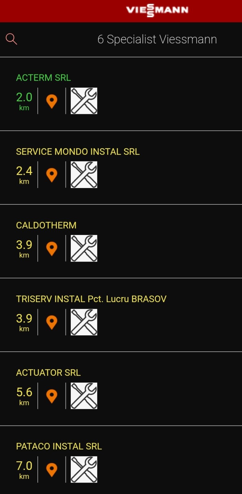

de Ioniqa
Salutare, are careva experienta cu instalatori si cumparat centrale in Brasov? Ceva recomandari? Am mai lucrat cu Romstl in trecut dar nu mai ofera servicii de instalare iar preturile la centrale sunt mai mari. Multumesc
Re: Instalare Centrala termica Brașov
Scris: 24 Feb 2022 03:36
de fuji
Ioniqa scrie: ↑23 Feb 2022 15:40 Salutare, are careva experienta cu instalatori si cumparat centrale in Brasov. Ceva recomandari?
viessmann are sediul în Brasov.
Alege unul din partenerii lor locali:
https://webapps.viessmann.com/dealerLoc ... adepartner

de Ioniqa
fuji scrie: ↑24 Feb 2022 03:36 viessmann are sediul în Brasov.
Multumesc, vorbit cu cei de la Mondo Instal, primit oferta pentru Viewssmann Vitodens 100 32 kw simpla sau cu boiler extern vitocell 200l, 111 32kw si Ariston Atleas One 35kw.
Aristonul are 7 ani garantie in timp de toate Viewssmann-urile au 2 ani, preturile in jur de 9500 cetrala cu boiler extern sau intern si ~6000 Ariston-ul sau Viewsmann-ul simplu.
