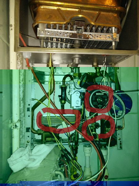

caldura calorifere nu circula
Salut.
Am o centrala Bosch Junkers Euroline cu buton rotund, cred ca model ZW 23 KE. Toate bune si frumoase pana acum, dar zilele astea mi-a facut figura.
Totul merge ok in afara de caldura . Siptom : porneste incalzirea, in vre-o 10-15 secunde ajunge la temperarura setata, se opreste flacara si ramane pompa in lucru, apa din instalatie nu este impinsa pe circuit, se incalzeste maxim 10-15 cm pe teava, tur si retur.
Citind despre ce ar putea fi , am desfacut-o, si le-am luat pe rand :
- filtru Y (nu era infundat);
- am tras pe tur-retur (sa verific daca e infundat ceva);
- pompa de recirculare, dat jos surubul central, verifica ax nu era bloacat, am verificat si cu apa in ea, inclusiv in sarcina, am vazut ca se invarte axul;
- schimbator in placi, dat jos e ok, duce mult si bine asta dupa mine, ca e facut beton
- vana cu trei cai, e din accea cu membrane de cauciuc. Am zis ca o fi asta daca toate cele de mai sus par in regula. Am desfacut vana, am bagat un distantier de cauciu ca sa simulez cuplarea de caldura, am remontat-o, supapele sa-u asezat cum ar fi trebuit sa fie , parca cea centrala sa blocat.
Am repus vana, si surpriza , tot la fel , ceea ce ma facut sa zic ca nu e la vana problema.
Ar putea fi pompa , chiar daca nu e blocata si se invarte axul in sarcina ? Probabil ca deseara o sa o dau jos si o fac bucati.
Imi puteti da vreun sfat ce si cum sa mai verific ?
In trecut, pe la aerisitorul de la pompa tasnea apa cand desfaceam protectia de plastic de pe acesta, acum nu se intampla asta, indiferent ce as face, nu iese apa pe al aerisitor (l-am si desfacut pentru curatare).
Atasez o poza cu ce am verificat, marcat in rosu, partea vanei cu trei cai era data jos cand am facut poza.
Centrala nu da nici un cod de eroare . Am verificat pana si tevile subtiri de cupru sa nu fie infundate.

vana 3 cai Euroline
ba eu cred ca tot la vana cu 3 cai e problema.wolfydRg scrie:..vana cu trei cai, e din accea cu membrane de cauciuc. Am zis ca o fi asta daca toate cele de mai sus par in regula. Am desfacut vana, am bagat un distantier de cauciu ca sa simulez cuplarea de caldura, am remontat-o, supapele sa-u asezat cum ar fi trebuit sa fie , parca cea centrala sa blocat.
Am repus vana, si surpriza , tot la fel , ceea ce ma facut sa zic ca nu e la vana problema...
Ar trebui verificat in functionare daca vana cu 3 cai comuta sau nu.
E posibil sa fie si de la placa electronica, ca aceasta da comenzile..
Daca zici ca pompa de circulatie merge (si poti constata asta usor daca centrala functioneaza normal pe apa calda menajera), atunci probleme sunt in zonele pe care le-am mentionat mai sus.

Ok, ii mai fac o verificare deseara. O sa incerc obturarea lui 1 si 2, ar trebui sa simuleze functionare vanei. Zic bine ?

Am verificat , ca primul lucru si primeste curent. Chiar se aude clank de la bimetal cand se cupleaza , de la bobina.
Eu zic ca ma descurc si singur cu putin asistenta.
Daca nu ii dau de cap normal ca o sa chem un specialist
placa electronica Euroline
atunci, daca vana comuta, pompa de circulatie merge.. ce poate fi ? Placa electronica, nu ?wolfydRg scrie:Am verificat , ca primul lucru si primeste curent. Chiar se aude clank de la bimetal cand se cupleaza , de la bobina..
Ar trebui verificata placa electronica -si cel mai simplu e sa incerci cu o alta placa, buna. D-aia zic de service.
- wolfydRg
- Membru din: 11 Oct 2015 15:59
Re: placa electronica Euroline
Pai de aia am intrebat ce ar putea fi.fuji scrie:atunci, daca vana comuta, pompa de circulatie merge.. ce poate fi ? Placa electronica, nu ? Ar trebui verificata placa electronica -si cel mai simplu e sa incerci cu o alta placa, buna. D-aia zic de service.
Ca parere personala nu cred ca e placa. Aceasta isi face cu brio treaba, adica coreleaza valvele, raporteaza bine temperatura , comuta bine pompa, nu semnalizeaza eroare. Cred ca este ceva mecanic, gen pompa/valva/vana/ventil. Ceva imi scapa.
Chiar si asa daca nu imi explica de ce poate fi placa defecta nu o sa ii cred. Mie daca imi dai negru pe alb , pricep si mecanica, si electro. Cu aparatul de masura imi bag nasul oriunde.

Sa rezolvat. Era un blocaj pe tur, 2 robineti care am crezut ca sunt deschisi erau de fapt blocati, am detectat sufland prin tur-retur.
Prima oara cand am verificat turul si returul am procedat gresit.
Deci am scapat basma curata , mai putin munca. Multumesc tuturor pentru sfaturi.
