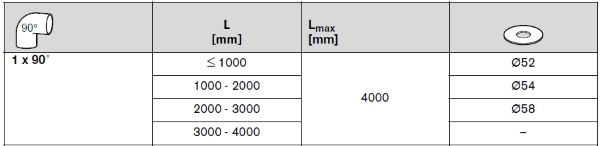

Din fericire am inca un schimbator SH, l-am curatat bine pe asta, banuiala cu transferul o aveam si eu, dar nu credeam ca ar putea genera o diferenta de aproape 100 de grade la gaze. Centrala nu are montata nici o diafragma si in cartea ei nu am gasit ghid pentru alegerea ei, am vazut o indicatie in acest sens la un novaterm. Ce ziceti ca ar trebui folosit in cazul in care iesirea se face pe peretele din spatele centralei (un cot) cu tubulatura de 1m ? Pe placa electronica sunt 4 relee, doua identice alaturate, unul lunguiet si unul cu latime lungime apropiate ca si dimensiuni. Pentru acesta din urma stiti cumva ce comanda? Deseori la pornire decupleaza rapid si in 1-2 secunde cupleaza din nou si tot asa. Am banuiala ca s-a decalibrat arcul ce opune rezistenta contactului mobil, am mai gasit relee asa in alte dispozitive de-a lungul timpului si asta ar explica comportamentul lui. Daca il ciocanesc cu o surubelnita lucreaza normal o vreme.

Pe incalzire trebuie sa reglezi presiunea de gaz la max. 9,2 mbar care corespunde la o putere de 20 kW. In aceasta situatie temperatura la cos va fi de 175-190 C iar pe admisie va fi in jur de 35-55C in functie si de cat de frig e afara. Daca ridici mai mult de atat incepe sa fiarba si nu mai este buna arderea - analiza de gaze arse nu mai e corespunzatoare. Pentru kitul standard trebuie instalata diafragma de 52mm.

Pt. a fi sigur ca ventilatorul evacueaza corect gazele arse trebuie facuta analiza de gaze arse. Daca nu iese bine trebuie pusa alta diafragma pana cand iese bine. In timp ventilatorul mai oboseste si se poate pune o alta diafragma mai larga.

diafragma Kit evacuare Euroline Junkers Bosch
trebuie sa montezi diafragma 52: Fara diafragma ai consum mai mare de gaze..EXCESS scrie:..Centrala nu are montata nici o diafragma si in cartea ei nu am gasit ghid pentru alegerea ei, am vazut o indicatie in acest sens la un novaterm. Ce ziceti ca ar trebui folosit in cazul in care iesirea se face pe peretele din spatele centralei (un cot) cu tubulatura de 1m ? ..
