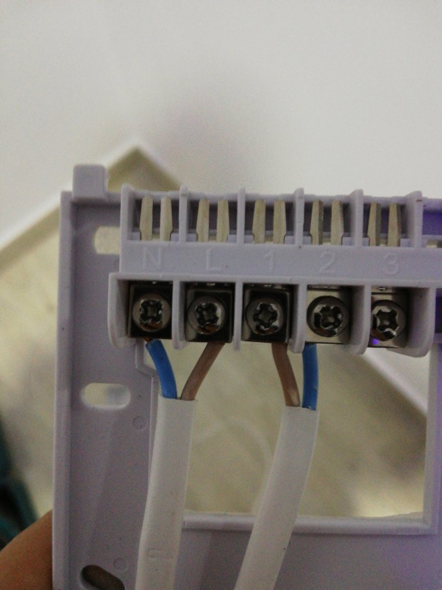

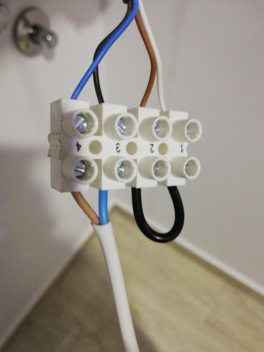

Am o centrala vitodens 050 și încerc sa montez un termostat computherm q7rf.
L-am montat, se aprinde becul rosu la termostat când cresc temperatura dar centrala nu pornește.
Ma poate ajuta cineva cu vreo idee? Am pus și poze cum am legat firele.
termostat computherm la Vitodens 050
https://www.centrala-termica.ro/Instruc ... ervice.pdf
pag. 18.
"La conectare se îndepărtează puntea.." (adica strapul).
Scrie si pe aici https://forum.centrala-termica.ro//v ... 6049#p6049
Per total, acelasi sfat: cheama firma de service Viessmann, care are in grija centrala termica.
