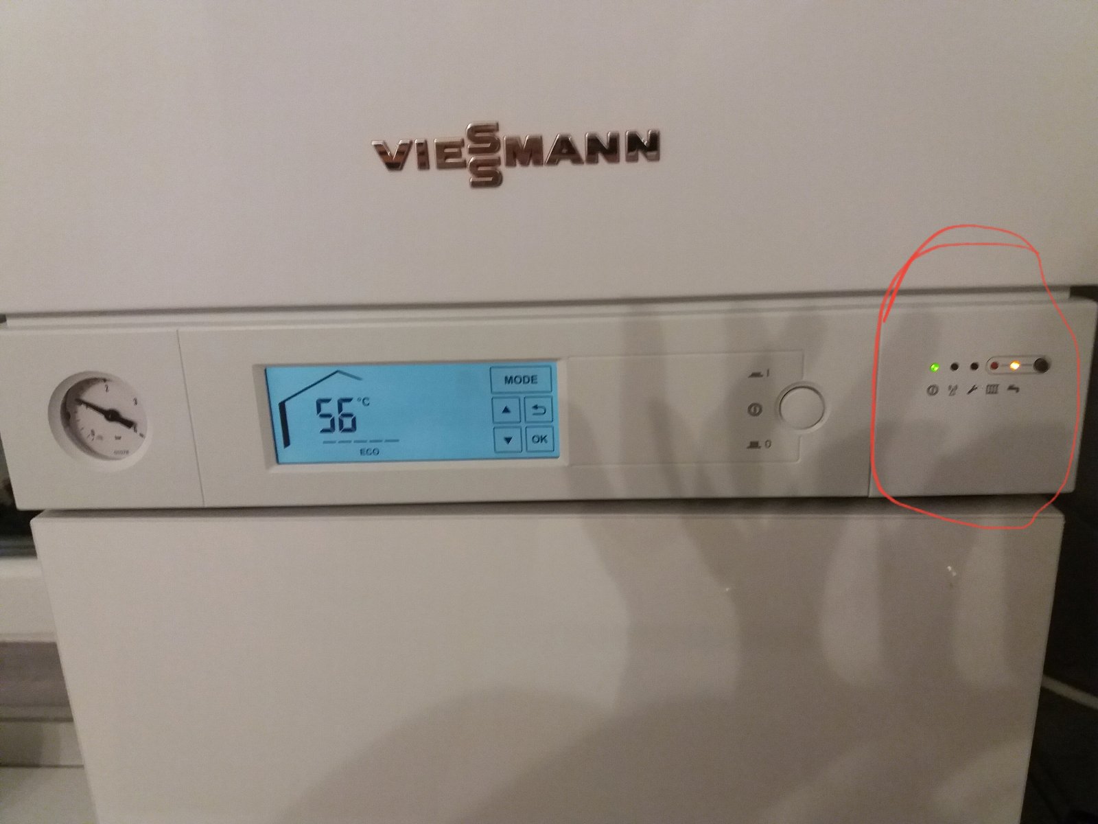

Viessmann Vitopend 100.. incepe sa bage caldura in calorifere
Salut. Nu stiu daca am nimerit bine dar am zis sa incerc. Am o centrala viessman 100 vitopend. Apa calda vine cu intermitente iar flacara lucreaza la fel. Am schimbat senzorul (sonda) de temperatura si am aceiasi problema. Daca insist incepe sa bage caldura in calorifere chiar daca este pe zero si trebuie sa o opresc. Ma ajuta cineva va rog? Nu ma pricep. Am chemat deja doi oameni de la doua firme si nu au rezolvat.
- CiprianT
- Membru din: 28 Noi 2017 22:20
Schimbare senzor
Au schimbat un senzor. Mi-au zis ca vana nu are nimic.
Re: Schimbare senzor
senzorii sunt consumabile.. deși la Viessmann nu se decalibreaza așa repede.
Totusi, nouă ne-ai spus parca ca baga căldura pe circuitul de Incalzire si când se folosește apa calda.. Asta nu e de la senzor..
..parerea mea.

Dupa 3-4 incercari fara succes de a introduce apa, am renuntat.
Presiunea e acum de 0.9 si la rece, si la cald (nimic modificat fata de momentul anterior incercarii), centrala functioneaza.
fuji, lucrezi pentru IVP?
Am vazut pe site o firma de service asociata si ma gandesc sa fac o programare.
Si multumesc mult pentru indrumari.
