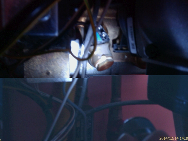

detector debit
detector debit, poz. 68, pag. 7 din Instruc. montaj

Sper ca asta e

Vezi ca in interior e un tamburus de plastic.ala trebuie sa culiseze.

Am rezolvat. Multumesc mult. Era nisip acolo. Am curatat si acum totul a revenit la normal.
