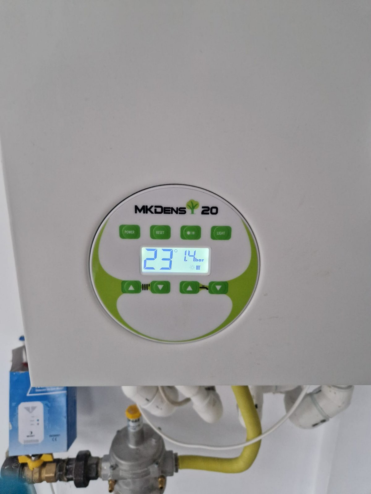

Detin o centrala Motan Mkdens 20 noua, pusa in functiune de 1 saptamana de catre firma autorizata. Centrala a fost cumparata in urma cu 1 an .

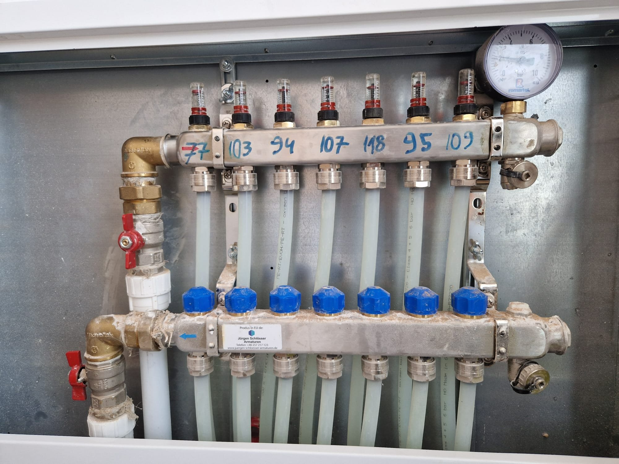

Incalzire prin pardoseala, aerisita , sta in 2 bari pe distribuitor.
Si intampin urmatoarea problema pe incalzire :
Porneste, merge, totul ok pana la un moment dat (dupa diferite intervale de timp ) cand "se opreste" flacara ... scade la 25-27 grade pe tur.. la un moment dat porneste urca temperatura pana la 42-45 grade ( ea fiind reglata pe 40 grade), dupa se opreste flacara ... totul se intampla intr-un interval de 10-15 secunde. Si tot asa de mai multe ori pe diferite intervale de timp . Sta fara flacara dar se aude o pompa/ventilator continuu. Nu da nici o eroare, dar parca tot incearca sa porneasca cred eu ...
Total aleatoriu la un moment dat porneste merge ok o perioada ( poate si 1 ora ).... dupa care iar revine la problema descrisa mai sus.
De ex : am pornit-o ieri la ora 17 , a mers pana pe la 18:30 si dupa s-a stins flacara... si a inceput iar ciclul ala ...si nu conteaza ce ii fac , Problema este ca sta si cate o ora doua cu fara flacara dar cu ventilatorul/pompa mergand continuu...
In tot intervalul asta de la 18 grade temperatura camerei cand a fost pornita centrala, pana a doua zi dimineata ( azi) la ora 8 dimin erau 18,6 grade.
A venit techicianul service, a mai reglat etc... mi-a zis ca a setat centrala pe incalzire in pardoseala pe max 45grade ... ca era setata din fabrica pt calorifere si de aceea facea asa. Dar se pare ca nu e vorba despre asta. Nici el si nici alti tehnicieni de alte firme nu inteleg si nu isi dau seama care ar fi problema.
Pe afisaj nu da nici o eroare.
Dupa alte discutii telefonice cu el mi-a mai zis cum ca ar trebui statie de pompare pe distribuitor... dar nu stiu de ce dar nu m-a convins ca e sigur ca asta ar fi problema si nu as vrea sa "arunc" niste bani si sa o luam pe ghicite.
Poza atasata este din momentul in care s-a stins flacara ... temperatura pe temostatul ambiental fiind setata pe 22 grade iar in camera erau 18,6.
Multumesc anticipat pentru orice informatie!

de la departare nu pare vreo problema -d-aia nici n-apare vreun cod de eroare. Centrala functioneaza pana atinge temperatura de 40 grd +/- dupa care se opreste.licinius scrie: ↑14 Noi 2023 09:27Porneste, merge, totul ok pana la un moment dat (dupa diferite intervale de timp ) cand "se opreste" flacara ... scade la 25-27 grade pe tur.. la un moment dat porneste urca temperatura pana la 42-45 grade ( ea fiind reglata pe 40 grade), dupa se opreste flacara ... totul se intampla intr-un interval de 10-15 secunde. Si tot asa de mai multe ori pe diferite intervale de timp . Sta fara flacara dar se aude o pompa/ventilator continuu. Nu da nici o eroare, dar parca tot incearca sa porneasca cred eu ...
Daca centrala nu are racordat la ea vreun termostat de camera, atunci pompa de circulatie merge intruna.
pai da, incalzirea in pardoseala trebuie gandita, proiectata din start. Uzual este bine sa pui Grup de pompare-amestec; astfel incalzirea in pardoseala va functiona practic independent de centrala, luandu-si agent termic cald doar cand are nevoie.
Trebuie insa gandita si o schema de automatizare.
In acest caz centrala poate functiona cu orice temperatura pe tur, nemaifiind conditionata de incalzirea in pardoseala. Se pot racorda si alte circuite eventual, de ex. unele cu radiator port-prosop, care sa functioneze cu agent termic mai ridicat.
deci Termostatul cere in continuare centralei sa functioneze, dar aceasta nu porneste flacara deoarece s-a atins temperatura maxima setata pe tur (45 sau 40 grd). Cand scade temperatura in centrala, aceasta porneste flacara dinnou, la solicitarea inca activa a termostatului de camera.
Daca montezi grup de pompare-ameste si faci circuitul de amestec, atunci se monteaza termostate in camere pentru fiecare circuit, termostate care vor actiona Actuatoarele din distribuitorul incalzirii in pardoseala, deci nu centrala termica.
