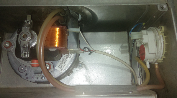

Salut, am si eu un Junkers Bosch ZWE28-5MFA si am probleme cu codurile C1 si C4,
daca pornesc caldura dupa un timp imi apare C4 sau C1 si sta asa pana la reset,
daca tin caldura oprita si pornesc apa calda apare numai C1 foarte rar C4, am verificat furtunasele de la presostat
si nu am gasit nimic in neregula(le-am suflat), la revizie tehnicianul mi-a perforat
furtunasul de + cred cel alb cu un ac de seringa in mai multe locuri si mi-a zis ca nu o sa mai am probleme,
dar tot am.....nu stiu ce sa-i mai fac. Daca pornesc caldura si dau si drumul la apa calda apare C1 sau C4 dupa cum ii vine ei.
Vreun sfat?
Multumesc anticipat

Ce ar fi fost lumea fara mine??
eroare C1 C4 ZWE28-5
C1 si C4 sunt erori tot de pe la presostat.. Tinand cont ca in ultimele zile a fost umezeala afara, probabil tot de la presostat sunt problemele.
Mai pot apare aceste erori si de la ventilator, sau de la traseul de evacuare..
Presostatul, desi da avarii, nu cred ca e defect.. ci are umezeala. Insa se poate incerca schimbarea lui.
Oricum, e o problema ce necesita interventia unui sevice.

Am si eu c-am aceeasi problema: C1 si C4 coduri de eroare pe un ZWE28-5MFA Junkers, am gasit apa in furtunasul alb de la presostat, acum functioneaza fara el. Am vazut ca ambele sunt presate pe cazanul de ardere pt incalzire??? si pt a nu forma condens??? Tehnicul de la ultima revizie a perforat acel furtun cu un ac de seringa
nu stiu de ce? Problema este ca am scos apa si din presostat. Nu inteleg de ce 5ani nu a facut condens si acum face. ?
Poate functiona cu un singur furtun conectat (cel rosu)?
Ce as putea sa fac sa nu mai apara acel cod de eroare?
Multumesc anticipat,Cosmin
PS- pompa de recirculare pe ce treapta merge optim la consum ? Pe 1,2 sau 3.?
