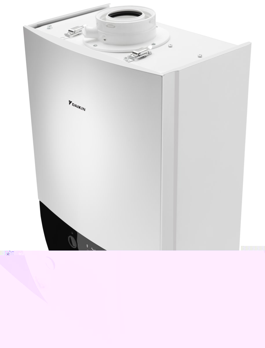

Recomandare Centrala termica apartament
strict din punct de vedere al Dimensiunilor o centrala termica ideala pentru Apartament ar cea de la Daikin -e extraordinar de mica, compacta:
centrala termica Daikin
Înălţime x lăţime x adâncime =590x400x256 mm. Greutate =27 kg
