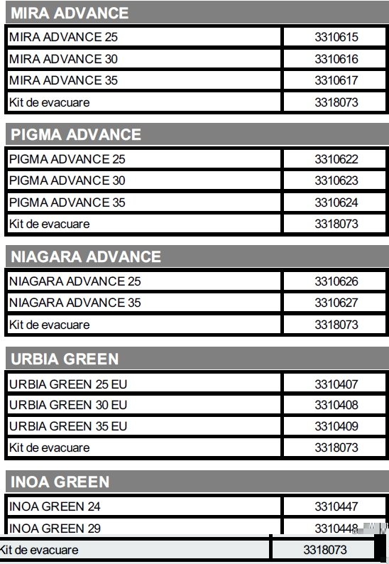

in Lista 2019 de la Chaffoteaux nu mai exista modelul Serelia -aia probabil nu au mai updatat site-ul.
Daca nu ai loc in lateral poti monta o centrala cu boiler mic dedesubt -un boiler de 120 sau 150 litri. Altfel.. ori Urbia Green asta, ori o centrala ce prepara apa calda instant.

Am intrebat si despre Chaffoteaux si mi-au zis ca nu au modelul Urbia Green, si nici nu crede ca fac mare branza cu un acumulator de 4 litri
pai da, ca nu livreaza ei Chaffoteaux. :)
