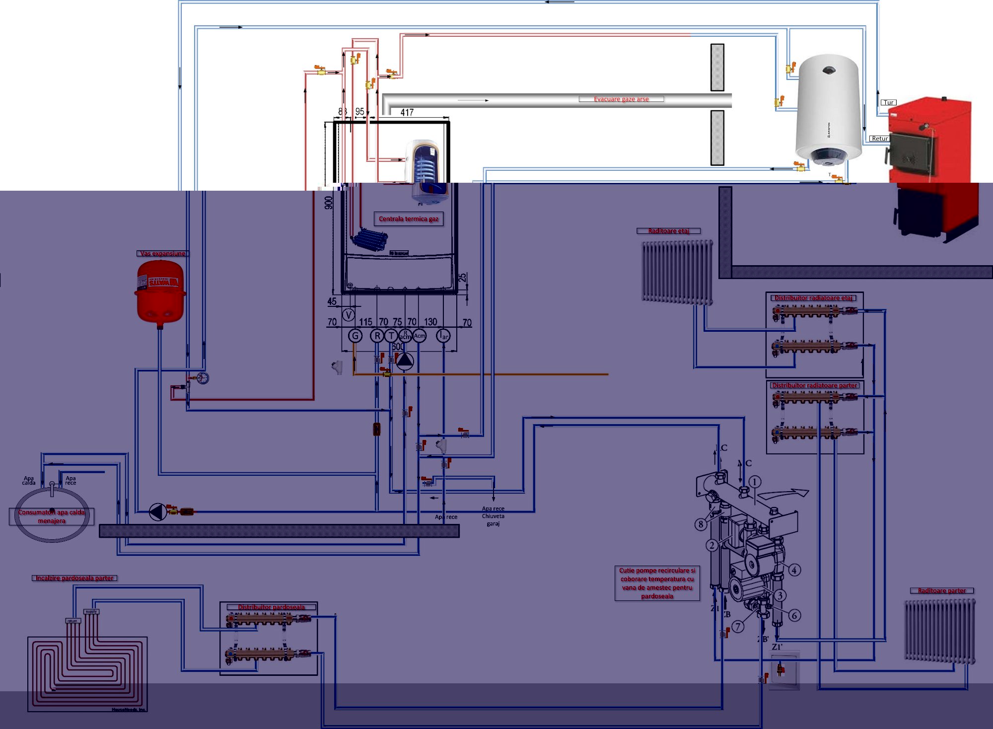

Centrala termica cu boiler
Hello
Desi am lucrat in domeniul instalatiilor mai demult , sunt plecat din tara de o vreme asa ca postez aici pentru ceva recomandari pentru a schimba centrala Immergas Zeus 32Kw boiler incorporat care a murit .
Atasez schema instalatiei.
Vreau sa instalez o centrala condensatie 32-35 Kw numai incalzire si un boiler 100-150 l.
Variante: centrala Beretta Green Exclusive 35 Kw / Viessmann 35 Kw
Cunosc lume multumita de Beretta condensare 35 Kw .... Cat despre Viessmann are un nume bun (in Romania , sic!) si ma bazez pe servicii bune post vanzare.
Boiler Ariston 120l BACD (suprafata serpentina 1m2 !! , peste 900 l / h la Delta t 35 grd)
Despre Viessmann : seria 050 / 100 am inteles ca sunt pt tot poporul . Seria 200 e fabricata in Germania, premium dar e mult mai scumpa . Asa e ?
Calitate / pret ar fi interesant centralele Wolf . Dar pe partea de servicii postvanzare e din pacate zero (in judetul nostru cel putin)

Re: Centrala termica cu boiler
tu vrei sa pui un boiler mai mare, ca nu ti-a ajuns ala de la Zeus.
Dar exista la ora actuala centrale termice cu acumulator incorporat din Inox, care se reincalzesc ultrarapid, si sunt deci capabile sa produca o cantitate mare de apa -cum e de ex. Viessmann Vitodens 111-W 35, sau Chaffoteaux Niagara.
Viessmann are Vitodens 100-W de 35 kW. Vitodens 050 exista numaia cu Apa calda instant, iar Vitodens 200-W.. well, e o varianta, dar investesti cel putin dublu !o centrala condensatie 32-35 Kw numai incalzire si un boiler 100-150 l.
Variante: centrala Beretta Green Exclusive 35 Kw / Viessmann 35 Kw. Cunosc lume multumita de Beretta condensare 35 Kw .... Cat despre Viessmann are un nume bun. Boiler Ariston 120l BACD (suprafata serpentina 1m2 !! , peste 900 l / h la Delta t 35 grd)
La Beretta tocmai s-a schimbat gama, nu mai exista Mynute Green, nici Exclusive Green, a aparut Exclusive (fara Green), care.. nu stiu daca il are multa lume sau la el te referi.
Uita-te si la variantele de la Bosch si Buderus -stiu ca au iesit acum niste Pachete de centrala cu boiler GB172i de la Buderus cu automatizarea cu comanda prin Internet inclusa (RC310 si modulul EasyControl KM200).
tehnic nu au nimic in plus fata de Bosch Buderus, eventual in minus.. Doar ca pret ar putea sa fie mai atractive..Calitate / pret ar fi interesant centralele Wolf.
Nu de aia ca nu mi-a ajuns. Ci pentru ca am si centrala pe lemn si vroiam sa folosesc boilerul alternativ si pe lemn daca e cazul.tu vrei sa pui un boiler mai mare, ca nu ti-a ajuns ala de la Zeus.
Boilerul incorporat de 40 l de la Immergas Zeus e excelent , are o serpentina care asigura apa calda continuu , cu vreo 2 consumatori legati dati la maxim ... (eu am 3 bai in casa)
Apropos , daca ai vazut schema , iti place cum am modificat centrala Zeus si am pus in paralel boilerul incorporat cu boilerul de langa CT lemn ? Spiralele in serie si rezervoarele , cu pompa de recirculare ACM .... cand puneam CT pe lemn , foloseam capacitatea boiler extern si spirala de la boilerul incorporat de a CT gaz ...
Intr-adevar s-ar putea sa iau un Viessmann cu boiler incorporat. Pt lemn am totusi un boiler Ariston 100l dintre cele mai slabe , totusi.Dar exista la ora actuala centrale termice cu acumulator incorporat din Inox, care se reincalzesc ultrarapid, si sunt deci capabile sa produca o cantitate mare de apa -cum e de ex. Viessmann Vitodens 111-W 35, sau Chaffoteaux Niagara.
Da, am oferta locala , Viessmann 100-w 35Kw la 5150 RONViessmann are Vitodens 100-W de 35 kW. Vitodens 050 exista numaia cu Apa calda instant, iar Vitodens 200-W.. well, e o varianta, dar investesti cel putin dublu !
Da, asa e, ma refeream la Beretta alea mai vechiLa Beretta tocmai s-a schimbat gama, nu mai exista Mynute Green, nici Exclusive Green, a aparut Exclusive (fara Green), care.. nu stiu daca il are multa lume sau la el te referi.
Mda, eu am o problema cu marca Bosch mai de pe vremuri ... nu imi placeau deloc CT de 24Kw alea vechi si am ramas cu o pata pe creier , stiu , sunt subiectiv . In schimb am vazut Dl Fuji ca tie iti place brandul Bosch ....Uita-te si la variantele de la Bosch si Buderus -stiu ca au iesit acum niste Pachete de centrala cu boiler GB172i de la Buderus cu automatizarea cu comanda prin Internet inclusa (RC310 si modulul EasyControl KM200).
Wolf :
Da, nu prea cunosc Wolf ca brand , sunt unii care lauda producatorul si produsele pe net, cum ca ar fi o firma mai exclusivista cu produse de calitate..tehnic nu au nimic in plus fata de Bosch Buderus, eventual in minus.. Doar ca pret ar putea sa fie mai atractive..
Oricum , multumesc pt raspuns, o sa tin cont. Maine trebuie sa ma decid cu privire la achizitie
