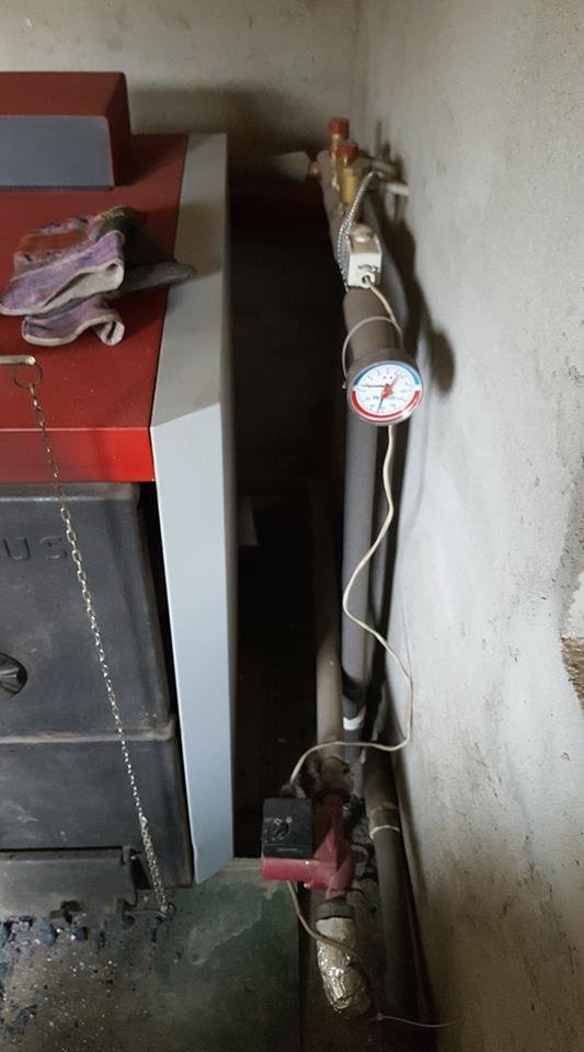

bypass sau vana de amestec ?
Mesaj necitit de Razvan84 »
Salulare din nou!Revin si eu cu o intrebare!
Ce sa pun la cazanul meu viadrus d6, baypass sau vana de amestec?As opta pt bypass dar am o mare problema pe care va rog sa ma ajutati:
-nu pot pune acest bypass decat dupa pompa de recirculare nu inainte pt ca nu am loc(asa cum se vede)
Re: bypass sau vana de amestec ?
Razvan84 scrie: ↑05 Sep 2018 20:50As opta pt bypass
presupun ca e vorba de bypass + pompa recirculare Versus vana de amestec.
si pe unde va circula agentul termic, apa ce vine pe retur ? O ia pe bypass, o ia spre cazan.. ?
Da,cu pompa de recirculare si ma gândeam la o supapa de sens sub pompa de la baypass.

As pune înaintea pompei de recirculare dar nu am unde.
