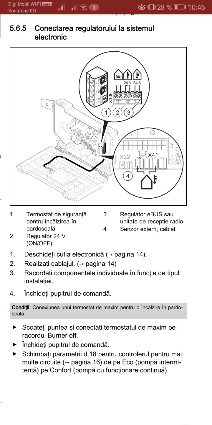

La momentul acesta, presupun că ar trebui să comand un termostat de maxim conform schiței din imagine și să-l conectez la racordul burner off. Ceea ce ar însemna că pompa centralei va funcționa conform temperaturii setate pe termostat. Poți să-mi recomanzi un astfel de termostat?
Schița e de la centrala vaillant.

mikiii scrie: ↑29 Dec 2019 11:58 La momentul acesta, presupun că ar trebui să comand un termostat de maxim conform schiței din imagine și să-l conectez la racordul burner off. Ceea ce ar însemna că pompa centralei va funcționa conform temperaturii setate pe termostat. Poți să-mi recomanzi un astfel de termostat?
nu stiu ce sa zic.. Daca e sa ramanem la sistemul chinez Salus probabil ca termostatul HTRP230 ar putea fi o solutie, impreuna cu senzorul de pardoseala FS300.

Deja am 4 termostate salus in sistem: http://it600.ro/product/8/vs20wrf-vs20brf . Eu ma gandeam la un termostat de contact pe care-l pot seta la o temperatura de 40 de grade si sa fie conectat la acele borne (burner off).
Re: termostat de maxim pentru incalzire in pardoseala
mikiii scrie: ↑29 Dec 2019 14:15termostat de contact pe care-l pot seta la o temperatura de 40 de grade si sa fie conectat la acele borne (burner off).
adica asa ceva ?
https://www.saluscontrols.ro/produse/te ... e-contact/

Presupun că ăsta e ok. Mâine o să mă duc la un magazin de profil și să văd cum se fac conexiunile și dacă se pot face la bornele "burner off". Sper să fie asta rezolvarea.
Revin cu detalii.
