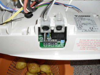

Iaka am conectat cablurile, dar cam nu vrea sa se porneasca! Nustiu daca fac corect, ar trebui sa pornesc si caldura la radiatori de la centrala cind pornesc de la termostat?
Iata o imagine!

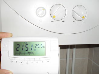

Pornesc centrala si cronotermostato si cind sa sting cronotermostatu centrala nu se stinge!jumpy scrie:da, caldura trebuie sa fie pornita ! Da termostatul cazanului la max. (sau aproape de max.) -poti sa-l lasi asa tot anul, ca centrala va fi pornita /oprita de termostatul de camera.
Uitativa la imagine poate la mine nus legate cablurile bine la centrala.! Cablu negru e pus la Ls si sur la Lr, si mai in stinga de dinsele ramine Ns, peurma iara trei borne cu Ns Ls Lr
Aparatele Euroline Compact care se livreaza in Romania au la regleta unde se leaga termostatul sau cronotermostatul urmatoarele cifre de la stanga la dreapta : 4,1,2,8,1,3. Cronotermostatul se leaga la primele doua din stanga adica 4 si 1, dupa ce se scoate legatura existenta intre 1 si 4. Daca nu se scoate legatura existenta cronotermostatul nu isi face datoria.

1-4 la regleta de cleme
Din pacate nus in Romania ci in Portugalia, dar singur is din Republica Moldova, centrala a fost adusa din Spania.jumpy scrie:... dupa ce se scoate legatura existenta intre 1 si 4. Daca nu se scoate legatura existenta cronotermostatul nu isi face datoria.
La mine is legate cum spui la primele doua din stinga dar au denumire de Ls si Lr
Adica ce ai in vedere sa se scoata legatura existenta intre 1 si 4??? Ele au careva legatura inainte de conectare???
strap intre 1 si 4
da, initial la regleta de cleme exista un strap intre 1 si 4 (o sarma) -trebuie eliminata cand se leaga termostatul acolo.
