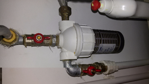

Locuiesc la bloc. Cred ca e filtru purificator. La el e alimentata apa rece care pleaca la centrala si in sus la baterie.
filtru purificator
prin filtru purificator cred ca mirmiku s-a referit la un sistem de Osmoza inversa -ori inteleg ca nu e cazul (..ca nu se alimenteaza centrala dupa osomoza..)Radu_101 scrie:..Cred ca e filtru purificator..
Probabil e vorba de un filtru mecanic, filtru cu sita.

Ma refer la asa ceva:fuji scrie:..Probabil e vorba de un filtru mecanic, filtru cu sita.
- filtru-apa-robinet.jpg (6.43 KiB) Vizualizat de 7135 ori
- Radu_101
- Membru din: 08 Iul 2015 07:15
Nu , nu am asa ceva....e cel la care e conectata teava de apa rece...apoi una pleaca la centrala si una la baterie (din acel filtru).
