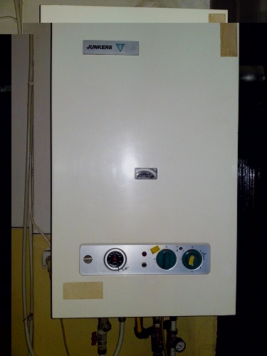

am si eu o centrala junkers zr18-2k cred ca asta este modelul (schema este identica singura dif este ca eu am un singur ceas la ea termomanometru)

Cerastar
asta pare fi o veche centrala Cerastar.. sau un vechi model Eurostar, cu racord la cos de fum.
Inteleg ca-ti "fuge" apa din cazan cand opresti apa calda -asta inseamna ori ca e robinetul de umplere deschis (sau nu mai tine), ori ca s-a gaurit schimbatorul (centrala asta parca are schimbator bitermic).
-si robinet de umplere parca nu e pe centrala, probabil umplerea s-a executat undeva pe instalatie.
A doua problema nu pare sa fie o problema.. a fost o intrerupere a alimentarii cu apa rece.. o fi durat pana a reintrat in regim centrala (intre timp apa rece a devenit si mai rece, de la gerurile astea)
De fapt, daca ma gandesc mai bine, ZR indica ca ar fi o centrala care face doar incalzire, deci fara apa calda. Cu preparare apa calda era modelul ZWR. Cum e pana la urma ?

are tur ,retur, iesire apa calda si intrare apa (asa am incarcat-o) iar la cos nu are cot (iesirea este pe laterala si poate fi montat cosul pe stanga sau pe dreapta)
am pus si o poza cu centrala probleme la apa din calorifere am cand se opreste apa rece la bloc (nu merge fara sa aiba presiunea de pe coloana, cu apa rece oprita nu merg caloriferele)
