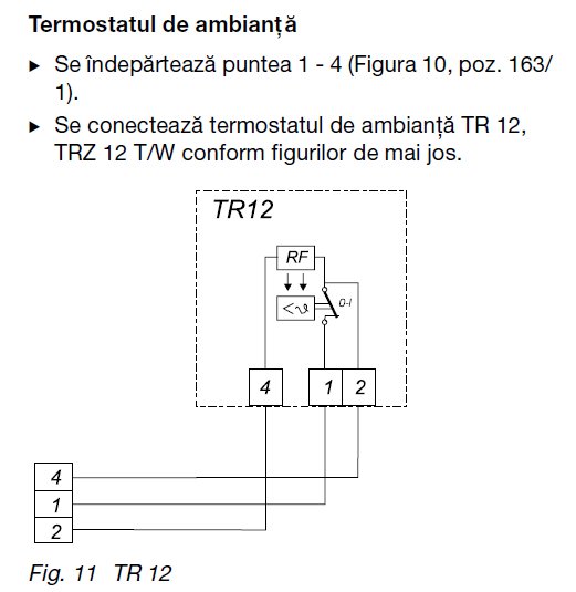

legare termostat Auraton la centrala Junkers Euroline
Am Junkers Euroline 24kw si am nevoie de ajutor .Doresc sa montez un Cronotermostat Auraton 2005 cu fir si nu ma descurc. Ms mult RESPECT
legare termostat la centrala Junkers Bosch EUROLINE
La centrala scoti strapul de la 1-4 si legi termostatul acolo -vezi poze si Instructiuni
Deci legi in 2 fire, nu in 3 fire ca in poza.
- Hamlett
- Membru din: 24 Dec 2011 00:39
sa inteleg ca 163/1 trebuie legat?

legare termostat la placa electronica
daHamlett scrie:sa inteleg ca 163/1 trebuie legat?
