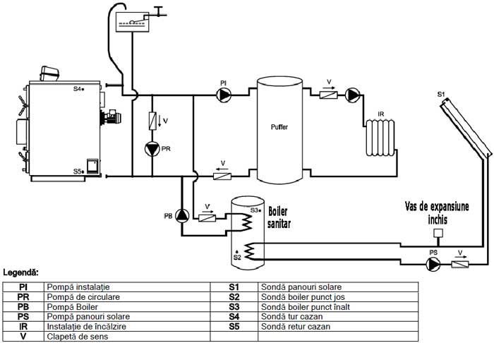

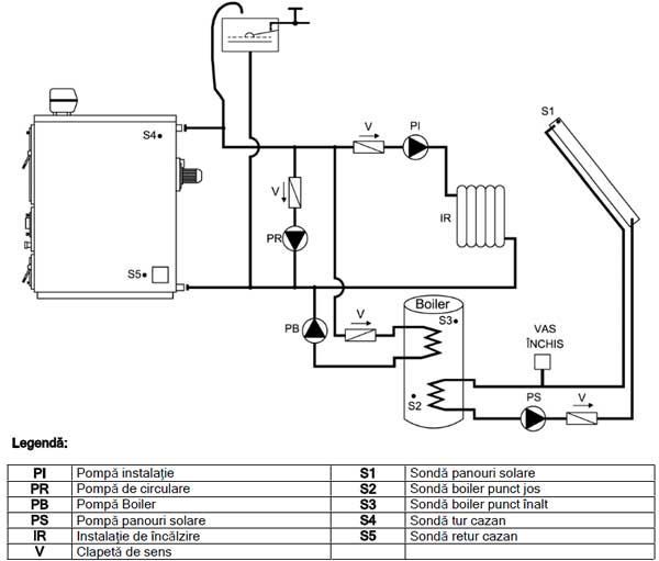

Re: reglaj instalatie cu cazan vitoligno 100-S 30 kW
cristinel, uite eu ma postat aici o Schema de montaj Vitoligno 100-S.cristinel_m scrie:Am instalat si eu de curand un cazan vitoligno 100S- 30 kw (dec 2012) ....deci nu prea am experienta ........
Cazanul functioneaza fff bine........problema este ca e prea cald.........nu am robineti termostatati la calorifere (3x 22-600-2000, 2x 22-600-1600,2x 22-600-1400 si o scara in baie de 1500) si nici termostat de ambient montat......
Asa ca am inchis manual robinetii pina am ajuns la o temperatura "optima" de suportat.......
Am facut bine asa? daca nu , va rog sa ma sfatuiti ce sa fac? ( robineti ternostatati sau TA)
La automatizare am legate firele dupa cum urmeaza :
X3 1-2 pompa de bypass (porneste cand apa ajunge la 60 grade)
5-6 pompa de circuit
8-9 un termostat cu bratara care este pus pe teava de bypass si care porneste pompa de circuit cand apa ajunge la 65 grade (din cate am citit pe forumuri nu am vazut inca la nimeni legat acolo !!! e bine sau nu ? )
11-12 punte (din fabrica)
Nu am puffer, am doar un boiler 100 Litri pt ACM legat la instalatie(ca si un calorifer, fara pompa separata)
-e o schema cu 3 pompe de circulatie si vana termostatica (ma rog, la ei e Laddomat).
-tu eventual poti sa renunti la pompa de boiler din schema aia (desi, mai bine e s-o faci intocmai cum e acolo).
Schema dupa cum vezi cuprinde si termostat de camera. Transforma in realitate acea schema Viessmann si trebuie sa mearga bine.

Buna fuji, Eu nu prea le am cu instalatiile termice......m-am uitat peste schema pusa de tine......fuji scrie:cristinel, uite eu ma postat aici o Schema de montaj Vitoligno 100-S.
Cateva nelamuriri: -termostatul de contact de la 19 care este pus la iesirea turului din centrala (daca zic bine)ce comanda?(acum este o punte acolo din fabrica la x3.11-12) ;
-vana termostatica ce e?( la mine este un sitem simplu de bypass cu pompa si clapeta de sens....)
-daca renunt la pompa de boiler, as putea sa leg boilerul pe pompa de bypass?( acum este legat boilerul pe circuitul caloriferelor, iar cand TA opreste pompa, nu se mai incalzaste nici apa in boiler)

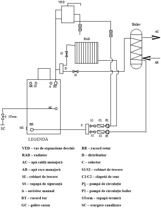

scheme montaj cazan pe lemne
instalatorii trebuie sa aleaga o schema de montaj, ca sunt mai multe. In general, boilerul are pompa sa proprie. Insa se poate instala si boilerul in serie cu radiatoarele (..transformand serpentina boilerului intr-un radiator mai mare.. schema asta nu se regaseste mai jos, si nici nu se recomanda, ca boilerul e incalzit fara control, si per total instalatia nu e controlata. E o varianta low-budget).
Unele din scheme se potrivesc la cazanele cu gazeificare (care au automatizare), dar merg si la cazanele atmosferice.
Insa, primul si ultimul cuvant le are firma de montaj.
