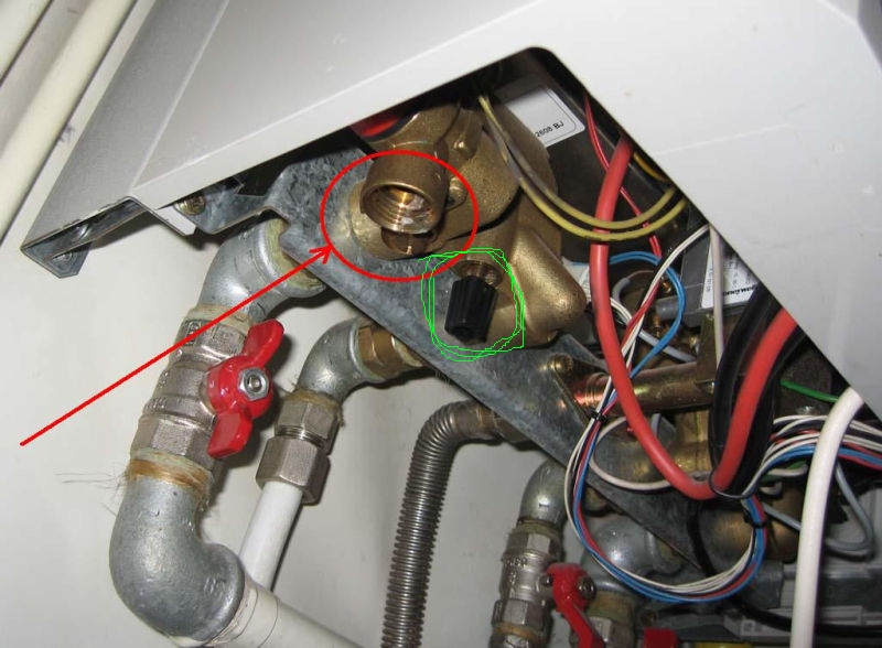

Am si eu o centrala Junkers. Imaginea de mai jos (modificare de la pagina 2 :D)
As vrea sa cresc presiunea pe circuitul de incalzire. Momentan arata 0.5 in standby. Din cartea tehnica am inteles ca robinetul de umplere e cel incercuit cu verde. Asa este? Daca da, cum anume se foloseste? :D Se roteste stanga, dreapta? Se trage, impinge, etc? :)
Multumesc anticipat pentru ajutor.
care si cum e robinetul umplere Euroline
asta pare sa fie Euroline compact (deci, cea cu buton avarie triunghiular).
Da, acela negru este robinetul de umplere: rotind spre stanga (antiorar) vei umple centrala.. Rotind spre dreapta (in sens orar) vei inchide robinetulde umplere.
Probabil la tine "scapa" rozeta de plastic pe metal.. poti scoate rozeta si invarti cu o cheie, cleste, etc.
