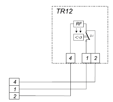

Salutare. Un prieten mi-a dat un termostat Fantini Cosmi C 46 (http://www.fantinicosmi.it/downloadDB/C46.pdf)
pe care as dori sa il montez pe o centrala Junkers Euroline. Am desfacut termostatul si am trei borne in el, denumite 2 4 si 1. In centrala am mai multe borne, denumite LR LS NS LT LS NS, unde primele doua, LR si LS, sunt legate, NS e liber, apoi LT si LS legate, NS liber. Intrebarea mea este, cum leg firele intre termostat si centrala si daca risc sa fac vreo tampenie in cazul in care nu leg firele cum trebuie ? Multumesc !

Montaj termostat centrala termica Junkers
Gasesti instructiunile de la Euroline aici.
-la pag. 15-16 gasesti legaturile electrice.
legare termostat TR12 la centrala termica Junkers
In poza e descrisa legarea unui termostat original Junkers TR-12, care se racordeaza in 3 fire. Termostatul tau il vei lega insa in 2 fire, la 1 si 4.
