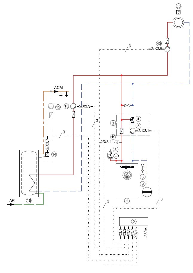

schema cazan lemne Vitoligno 100-S cu Boiler
pentru cei interesati, o schema de montaj cazan lemne Viessmann Vitoligno 100-S cu Boiler cu serpentina:
Legenda:
Cazan lemne:
1 Vitoligno 100-S
2 Automatizare cazan
3 Sistem de ridicarea temperaturii pe retur - protecţie cazan
4 Ventil de reglaj termic
5 Pompa pentru circuitul cazanului Pc
6 Supapa termică de siguranţă
8 Grup de siguranţă cazan, cu supapa de siguranţă 3 bar, manometru şi aerisitor automat
9 Vas de expansiune
Circuit de încălzire
43 Pompa circuitului de încălzire
Preparare ACM cu ajutorul cazanului
10 Boiler Vitocell 100-V
12 Pompa circulaţie ACM (opţional)
13 Pompa de circulaţie pentru încălzirea apei din boiler Pb
14 Termostat pentru menţinerea temperaturii apei din boiler
19 Termostat de contact
Accesorii
60 Termostat de ambianţă
Cazan lemne:
1 Vitoligno 100-S
9 Vas de expansiune
Accesorii
