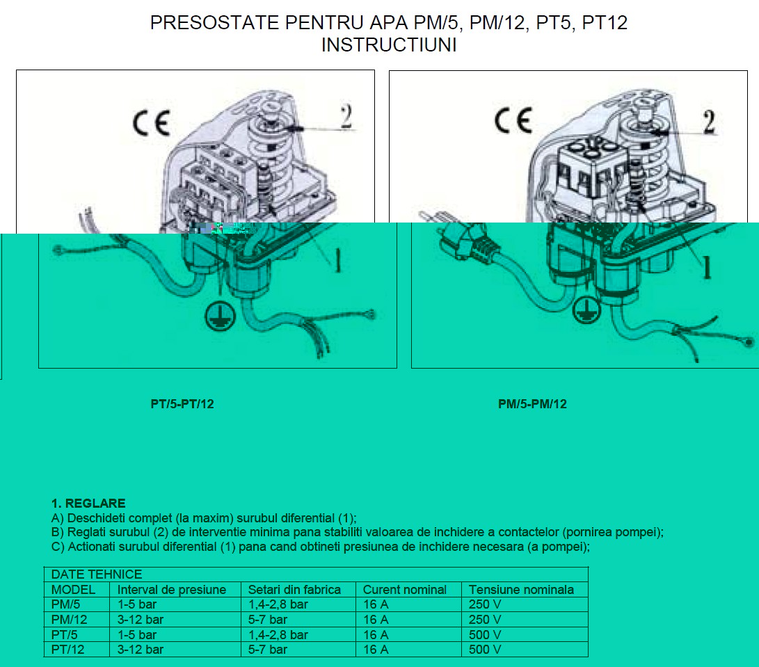

Daca spuneti ca presostatul se poate regla, de unde? Este un procedeu care presupune prezenta unui specialist?

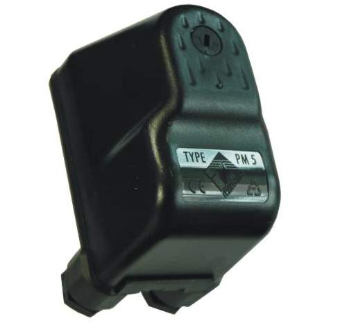

Ref. preosostat: depinde ce model de presostat de hidrofor e, ca nu sunt toate identice.
-uite un model destul de intalnit in practica de la Italtecnica:
