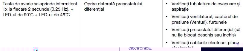

Se pare ca din nou centrala termica are probleme... a trecut ceva timp(5 luni) de la ultima defectiune.
De data aceasta CE Junkers ZW 231 AE nu mai incalzeste apa calda nici la robinet nici in calorifere. Prima data cand a inceput sa nu mai incalzeasca a aparut o avarie (45° 90°). Am apasat pe butonul de avarie, am restartat centrala dar de data aceasta nu se mai aprinde niciun led. Centrala scoate un zgomot mic dar nu incalzeste apa nici la robinet nici la calorifer.
Am obs ca si altii au avut avaria respectiva... dar la mine se pare ca nu se mai aprind ledurile si nici nu mai apare avaria.
Daca va rog imi puteti spune care poate fi problema?
Va multumesc,
Sergiu
Va multumesc,
Sergiu
avarie LED 90 + LED 45
dupa cum se vede in poza, avaria cu indicare LED 90 + LED 45 e in general de Presostat (stricat, sau umezeala condens, la presostat sau pe furtunase..)
-poate fi insa si de la Ventilator..
-sau de la ceva pe partea de evacuare gaze arse..(la Kit evacuare).
Insa tie acum ti-a ramas centrala cu Led-ul de functionare aprins ? Adica aprins cu culoarea galbena.. ?
-in cazul acesta, e de vina placa electornica -care trebuie musai schimbata.
