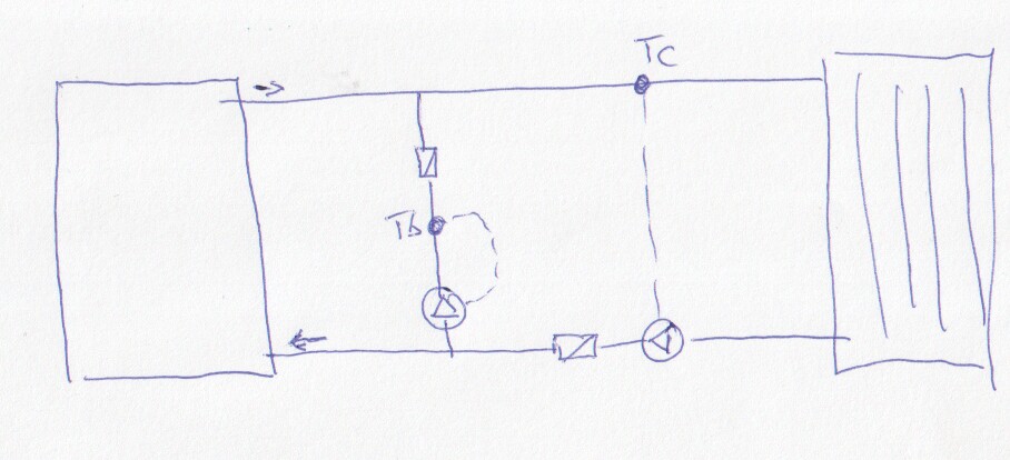

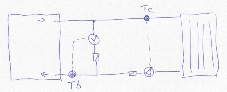

schema doua pompe
Mesaj necitit de alnick »
cum ar trebui sa fie montate pompele intr-o instalatie: ca in fig1 sau ca in fig2?

alnick scrie:
scheme montaj Cazane LEMNE (combustibil solid)
mai degraba schema de montaj din Fig. 1
alnick
Mesaje: 6
Membru din: 23 Dec 2011 01:45
Daca e ca in fig.1 majoritatea apei nu va recircula prin cazan si nu prin instalatie?
debite prin instalatie
nu conteaza ce debite circula si pe unde.. important e ca temp. pe returul cazanului sa nu scada sub 60-65 grd, iar in casa sa fie cald.
alnick
Mesaje: 6
Cand trebuie atunci sa functioneze pompa de bypass: la inceputul functionarii cazanului sau dupa ce apa ajunge le temp. dorita pt. ca sa o mentina?

alnick scrie:Cand trebuie atunci sa functioneze pompa de bypass: la inceputul functionarii cazanului sau dupa ce apa ajunge le temp. dorita pt. ca sa o mentina?
Salut Alnick.
Ai spus ca datele problemei sunt :
cazan fara gazeificare
2 pompe
2 termostate
Termostatul de contact cu bratara se va monta pe teava de retur . Daca ai termostate cu capilar nu e o problema , lipesti senzorul bulb de aceeasi teava de retur apoi il invelesti in ceva termoizolatie de teava pt a avea eroare de citire cat mai mica .
Acest termostat se regleaza la 60-65 grade si se inseriaza pe alimentarea pompei de bypass. Astfel termostatul va activa pompa de bypass atunci cand temperatura pe retur scade sub 60 grade. Deci am rezolvat-o cu 1 pompa si 1 termostat.
Pompa de incalzire (asta ar trebui sa fie mai mare decat pompa de bypass) se va baga direct in priza fara termostat si va functiona pe toata durata arderii . Poti face un switch comun on/off pt cele 2 pompe ca sa nu mearga, cand centrala e rece. Totusi ai grija sa pornesti pompele cand dai dai foc, ca altfel intri in supratemperatura.
Ma vei intreba unde bag al doilea termostat. Raspunsul vine inevitabil : ..nicaieri. Nu il veti folosi deoarece va cauza supratemperatura in cazan, neavand un ventilator al cazanului .
alnick
Mesaje: 6
,,Mersi",
daca ambele pompe baga apa in retur, nu se va forma o bucla pe bypass-ul instalatiei astfel incat doar putina apa se va duce in calorifere?
Mercer
Mesaje: 37
Membru din: 23 Iun 2009 16:40
Mesaj necitit de Mercer »
alnick scrie:,,Mersi",
Nu se formeaza bucla de care vorbesti daca montezi pompa inaintea conexiunii de bypass. Fenomenul are loc atunci cand pompa de incalzire se monteaza intre returul centralei si T-ul bypassului .
