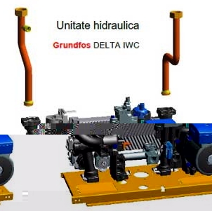

Te rog ataseaza o poza cu vana cu 3 cai pentru ca vreau sa pun mana pe teava sau furtun direct acolo sa vad daca lucreaza valva.Iti multumesc !

-atasez o poza vaga a hidroblocului Grundfos Delta IWC: acesta e ansamblul de componente de la Vitopend 100-W (WH1D). Acest hidrobloc e de fapt si schimbarea fata de WH1B (care avea un hidrobloc Wilo).
-e destul de greu sa servisezi tu centrala.. Mai ales ca nu sigur ca vana cu 3 cai e infundata.. poate fi si schimbatorul in placi infundat, etc.
-uita-te in Instructiunile de montaj la Lista componentelor cazanului: acolo o sa gasesti si vana cu 3 cai, si servomotorul. Eu as zice insa sa nu umbli decat daca esti super-priceput.

poz. 054, 059 din Lista de componente..
-insa dupa cum vezi, piesele formeaza un bloc (solutia asta vine de cand cu miniaturizarea centralelor).

Le-am vazut, nu pot face nimic, totul este foarte compact !!!.
