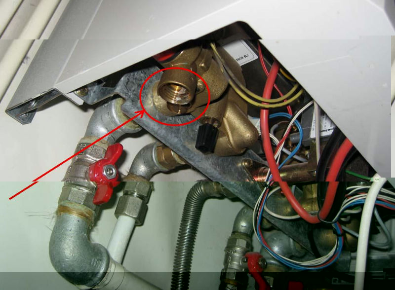

Junkers Euroline ZS/ZW - scurgere apa ?
Buna ziua, si va felicit (cu ocazia primului meu mesaj) pentru initiativa crearii acestui forum.
Posed din 2005 o centrala Junkers Euroline din seria ZS/ZW, 24 KW, cu tiraj fortat. De câteva zile, a început sa se scurga apa prin locul aratat în imagine (nu pare a fi dramatic, cam 100 ml/zi):
Ati putea sa ma sfatuiti cum sa procedez în continuare?
Va multumesc anticipat!

curge apa din Euroline..
Scurgerea reclamata poate apare din mai multe cauze:
- robinetul de incarcare nu este inchis complet si se incarca permanent centrala (poate apare cand in zona robinetului au fost inpuritati si la o completare cu apa a instalatiei s-a asezat pe scaunul ventilului) - necesita interventie tehnician. Se poate verifica daca indicatorul manometrului este peste zona verde, insa poate fi si manometrul infundat
- supapa de siguranta decalibrata, adica deschide la o presiune mai mica de 3 bar si necesita inlocuita.
- probleme la vasul de expansiune, perna de aer desumflata sau chiar membrana elastica sparta, iar in momentul incalzirii agentului termic, dilatarea acestuia nu mai poate fi preluata conducand la cresterea presiunii peste 3 bar si eliminarea unei cantitati de apa prin supapa. In cazul acesta in momentul scaderii temperaturii agentului termic se va observa si o scadere drastica de presiune a apei din instalatie. Trebuie determinat exact daca este perna desumflata sau membrana sparta. Acest lucru se poate face pe la ventilul auto al vasului de expansiune. Cand se apasa ventilul daca se elimina apa inseamna ca e sparta membrana. In aceasta situatie trebuie inlocuit vasul de expansiune. Daca nu iese nimic inseamna ca trebuie refacuta perna de aer insa este o operatiune putin mai complicata, deoarece trebuie eliminata toata apa din cazan si circuitul primar sa fie deschis. In mod normal pe la acel ventil iese aer, insa daca se desumfla perna trebuie facute aceleasi operatii ca mai sus. Exista riscul ca membrana sa fie sparta si sa nu se depisteze imediat, adica exista posibilitatea ca intai sa iasa aer si abia apoi apa, deci pana la urma se ajunge tot la desumflarea completa a pernei de aer.
- o alta problema ar putea fi ca in schimbatorul in placi sa fi aparut un por si instalatia sa se incarce permanent pe acolo ajungand la presiunea maxima si conducand la scurgeri pe supapa de siguranta.
Cele mai des intalnite situatii sunt prima si a trei-a. Daca nu va descurcati, va recomandam sa apelati cu incredere la serviciile personalului autorizat al nostru.
Oricum producatorul recomanda revizia anuala a centralei, iar o data la maxim doi ani este obligatorie operatia de verificare tehnica periodica-prelungirea autorizatiei de functionare a centralei.
Mult succes
