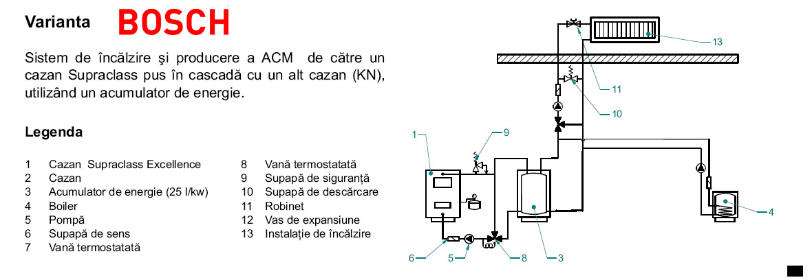

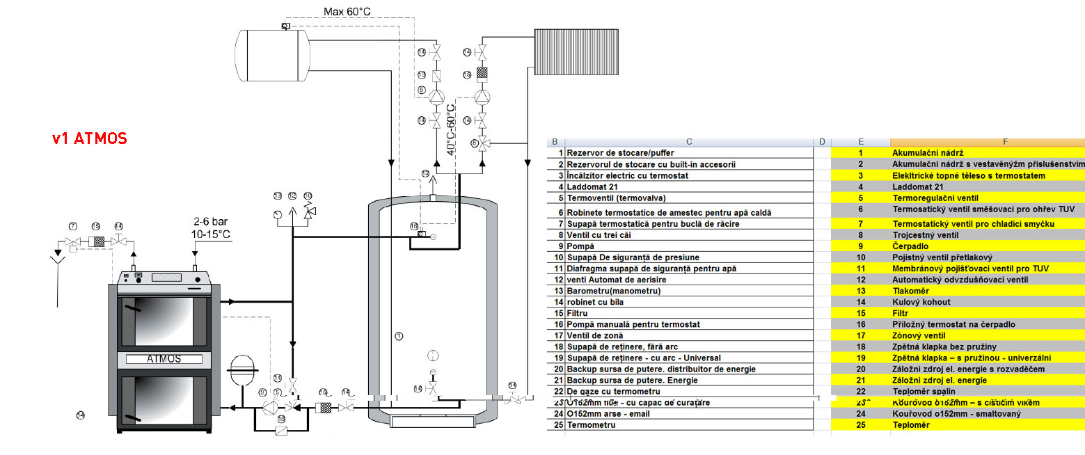

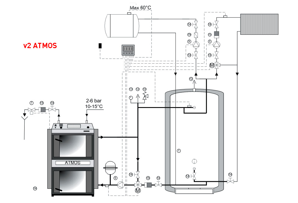

schema instalatie cu cazan lemne
poate sa ma ajute cineva cu sfaturi pentru instalatia de incalzire?
casa P+1E, etajul nemansardat, 144 mp locuibili, izolatie de 10 cm polistiren, termopan, zona campie.
Am optat pentru cazan pe lemne.(cred ca va fi un Attack FD36 + puffer ~1000 L pentru autonomie + boiler ACM 200 L)
Intentionez ca vara sa am ACM cu un foc la 2-3 zile
care din schemele din atasament vi se pare mai potrivita? ultimele 2 sunt de la atmos, prima de la bosch
multumiri anticipate!!!
scheme Cazane LEMNE atmos
Schema Bosch e la fel ca v1 Atmos, insa mai putin amanuntita...
Depinde foarte mult ce iti livreaza cu centrala.
Teoretic schema v2 Atmos e mult mai buna pt. ca are totul controlat (inclazirea pufferului, functionarea cazanului, a apei calde, a circuitului de incalzire), insa nu cred ca automatizarea asta e inclusa in pret, iar separat cred ca ar costa cam 1.000 euro.
In conditiile astea probabil ca oricine se mai gandeste daca suporta diferenta de cost (daca inchide ochii si plateste oricat), sau daca incearca o schema mai simplista. Eu zic sa te gandesti cat vrei sa coste centrala si apoi socotesti cat ramane pt. partea de automatizare scazand cazanul, pufferul, vasul de expansiune, pompele,boilerul, protectia retur centrala, etc. In functie de asta se alege si schema de automatizare.
De fapt diferenta intre schema Bosch si v1 Atmos este ca pufferul nu are si rol de butelie de egalizare. Recomand legaturile la puffer ca in schema Bosch.

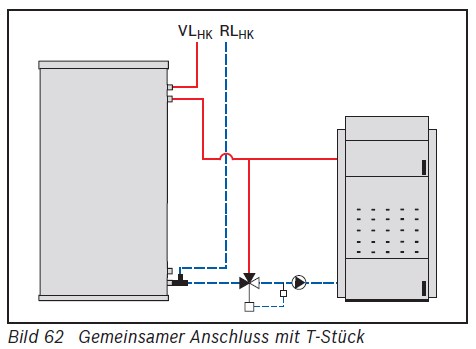

racordare Puffer..
uite aici prezentata mai clar racordarea hidraulica a Pufferului.jumpy scrie:..pufferul nu are si rol de butelie de egalizare. Recomand legaturile la puffer ca in schema Bosch.
cele 2 scheme de racordare Puffer
Ma poate lamuri si pe mine cineva cu privire la cele 2 scheme prezentate anterior? in sensul ca:
a. in prima schema este simplu si logic: centrala incalzeste pufferul direct, din acesta pleaca agentul termic in calorifere. ce nu se vede ar mai fi o pompa intre puffer si calorifere- care poate fi actionata de un termostat de camera- si eventual un by-pass pe acelasi traseu.
b. in schema 2, pompa va functiona in permanenta. apa din calorifere va avea temperatura apei din puffer. practic nu se produce o acumulare, ci mai degraba o marire a timpului de incarcare a centralei. dar intre timp, centrala se poate stinge complet.
personal as inclina spre prima varianta, deoarece am o centrala fara gazeificare, si in 6 ore nu mai este nici urma de jar in ea. sa o reaprind de 2 ori pe zi e cam aiurea...
daca spun prostii, va rog sa ma intelegeti, nu sunt instalator, ci doar un om care vrea sa-si monteze un puffer si aduna informatii.
scheme racordare Puffer (Acumulator)
ca sa fie totul clar: schemele sunt luate din manualul de Proiectare Bosch, si inca de la cazanele noi (Bosch Solid 5000 WT, vechile Junkers SW).
Nemtii recomanda insistent schema 1, cea in care Pufferul functioneaza ca o mare butelie de egalizare, schema care asigura o separare hidraulica intre cazan si Instalatie.
Tot ei mentioneaza insa ca e posibila si schema 2, cu un T-eu montat f. aproape de racordul Pufferului.
-in acest caz, separarea hidraulica cazan-instalatie nu mai exista.
-si aceasta schema e functionala.. e greu sa-mi dau seama ce neajuns are
-deosebirea cred ca se regaseste si in stratificarea temperaturilor Puffer-ului -drept consecinta, autonomia de functionare s-ar putea sa difere.. Nu-mi dau seama insa cat si cum va diferi aceasta autonomie (daca va diferi) -ar trebui incercat la concret.
