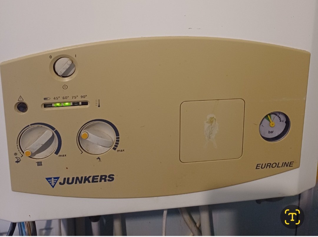

Manometru Euroline
La o centrala Junker Euroline wz23ae Am schimbat garniturile de la schimbătorul secundar.Dupa înlocuirea acestora ,am încercat sa fac presiune din nou în centrala dar barometrul indica presiune 0 și nu urca și începe sa curgă apa pe la supapa de siguranță.
Poate a mai întâlnit cineva aceasta problemă, și știe ce este de făcut.
Mulțumesc

Re: Manometru Euroline
S-a înfundat Manometrul și trebuie schimbat.

Bună ziua,
Am rezolvat cu manometru...dar acum rămâne centrala într-un mod de funcționare mai mult timp pana se oprește..atașez o poza

Completare...
Acum am observat ,ca doar apa caldă menajera o incalzeste ..când dau pe incalzire in calorifer.. rămâne tot asa ca in poza ...se aude apa ca circula in centrala ..și cele doua LEd-uri aprinse...dar nu incalzeste.

da termostatul de încălzire la maxim.. tot nu pornește flacăra ?
Presupun că nu ai termostat de cameră.

Am thermostat de camera.Il setez ca de obicei doua grade peste temperature ambientala...ca sa porneasca incalzirea..porneste și lampa cu flacara pentru catena secunde dar se stinge și rămân lampile de la 45 și 60 grade și se aude cred ca e pompa
pai daca porneste flacara inseamna ca ceva o stinge:StefaAlin2023 scrie: ↑13 Sep 2023 08:04=.porneste și lampa cu flacara pentru catena secunde dar se stinge
1) ori termostatul de camera (da termostatul pe 30 grade)
2) ori termostatul de incalzire al centralei (roteste-l la maxim)
3) ori are un senzor decalibrat (senzorul de tur)
