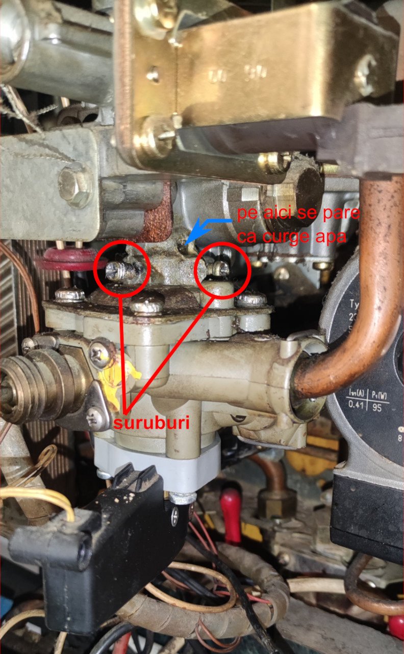

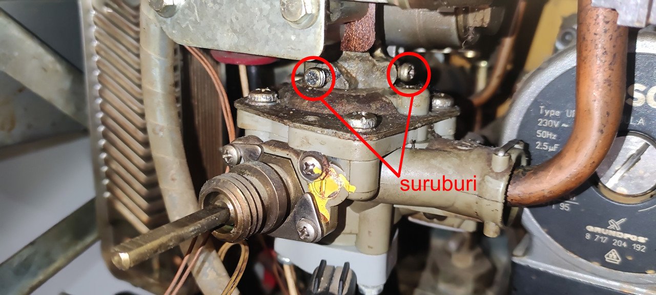

picura din centrala Novatherm
Buna ziua. Snt nou pe forum. Am incercat sa citesc din urma dar sunt cateva sute de pagini si e cam mult pentru mine.
Am o centrala Bosch Novatherm ZW 20 care a functionat vreo 15 ani in apartament dupa care am mutat-o in casa de la tara. Si-a facut datoria impecabil vreo 20 ani dar acum a inceput sa picure apa din corpul care declanseaza flacara la ACM. Banuiesc ca acolo a cedat o garnitura sau un oring. Imi cer scuze nu cunosc termenii tehnici corecti dar pun poze. Dupa cum se vede din poze acolo sunt 2 suruburi despre care eu banuiesc ca tin impreuna corpul superior si partea inferioara. Din pacate aceste suruburi sunt ancrasate (surub otel in corp de aluminiu) si nu am reusit sa le desfac nici cu degripant.
Intrebarile mele pentru cei care cunosc modelul:
daca defac aceste suruburi pot avea acces la piesa care asigura etansarea? Daca nu, cum pot remedia piesa defecta? Daca da, care este cea mai indicata metoda pentru a debloca cele 2 suruburi?
Oricum ai face, trebuie desfacute suruburile acelea deoarece trebuie inlocuita chiar piesa pe care sunt stranse.
