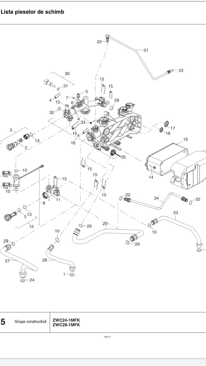

piesa centrala Junkers euromaxx zwc28
Mesaj necitit de Dorian »
Buna ziua. Am o centrala yunkers euromaxx zwc28. Merge f bbine inca dar sa spart un tub din plastic la iesirea din schimbatorul de caldura pt apa calda menajera. Daca are cineva piesa respectiva de la o centrala defecta si ma poate ajuta contra cost desigur sa ma contacteze 0745031124. Atases foto cu piesa defecta si cu centrala.multumesc

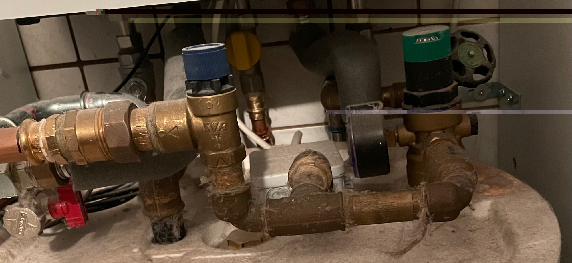

Junkers Ceramini zsr5
Deci cand functioneaza. Presiunea e undeva la 1,1 , arata acul aproape de zona rosie
Mario100
Membru din: 19 Dec 2021 20:44
Mesaj necitit de Mario100 »
Robinet pt presiune?
Care robinet este pr presiune?
umplere Junkers Ceramini ZSR
Mario100 scrie: ↑20 Dec 2021 01:40 Junkers Ceramini zsr5
asta e o centrala de 5 kW cu Boiler separat. E probabil adusa din Germania, ca nu s-a vandut in Ro.
Din cate stiu aceste centrale nu au Robinet de umplere integrat in centrala, deci umplerea se face undeva pe instalatie.
Trebuie sa vezi unde se face o legatura intre instalatia de Apa rece si instalatia inchisa de Incalzre.
Posibil sa fie acel robinet cu maner rosu, dar nu e clar, ca nu se vede totul.
