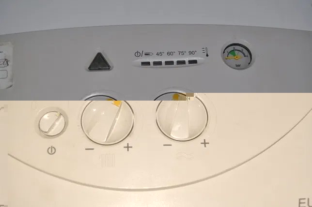

Buna seara. Am o centrala Junkers Euroline, cred ca e varianta compacta, cea cu butonul de avarie triunghiular. Da, stiu, e veche si ar trebui alta, dar nu e momentul acum ($).
Cand "o pornesc" de pe on/off, cu apa oprita si chiar si cu potentiometrele de la caldura si acm la minim se incalzeste pana la 90 de grade. Nu da nici o eroare.
Un sfat de unde sa pornesc in a identifica problema?
Multumesc anticipat.
Re: centrala Euroline compact urca pana la 90 grd
Politehnica1921 scrie: ↑28 Oct 2020 20:29 Cand "o pornesc" de pe on/off, cu apa oprita si chiar si cu potentiometrele de la caldura si acm la minim se incalzeste pana la 90 de grade. Nu da nici o eroare.
probabil a ramas fluxostatul blocat pe comanda de Apa calda.

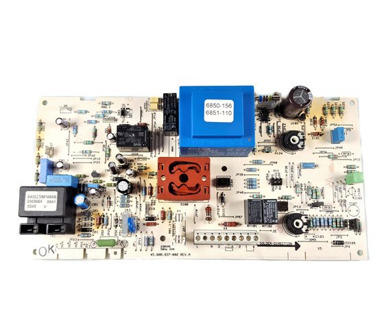

Bună ziua. Centrala Junkers Bosch ZW 23 AE pornea și se oprea, la un moment dat avarie aprinsa clipea + Led 75 grade clipea. Transformatorul (cel albastru) de pe placa electronica lipituri reci. Refacut lipiturile, funcționare normala.
Placa Zw 23AE
Placa Zw 23AE
