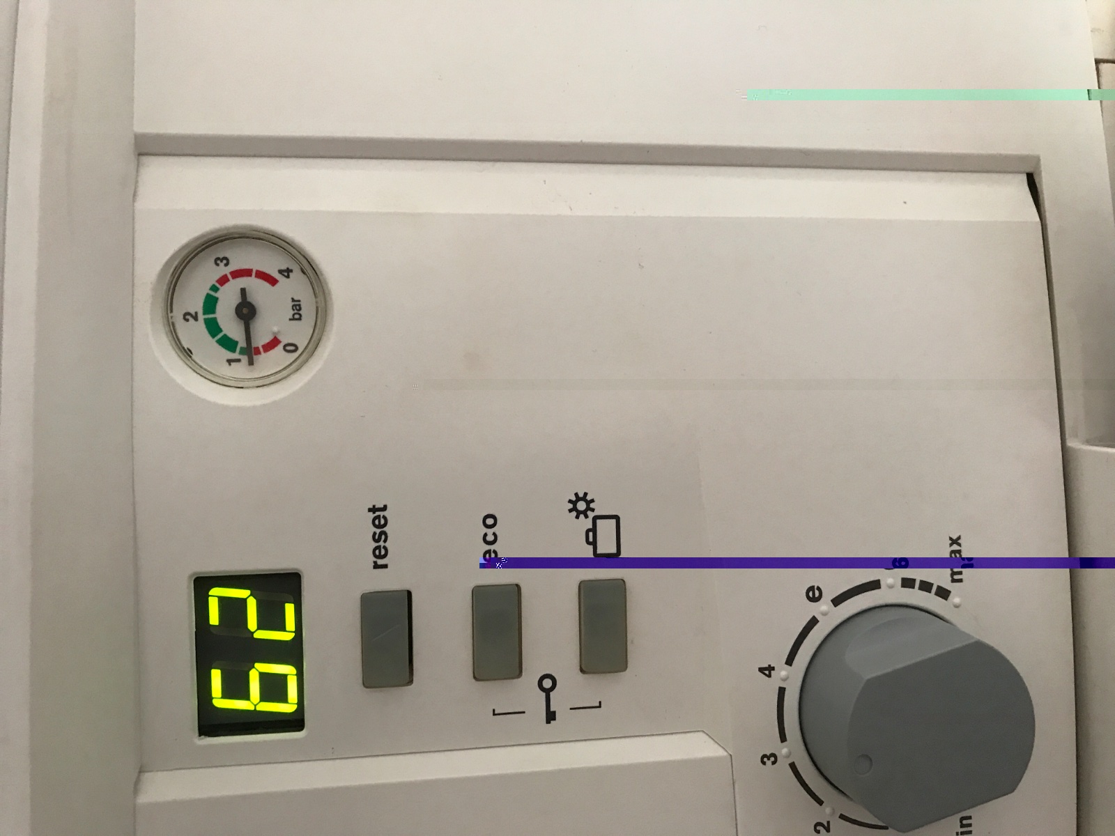

Buna ziua,intampin o problema la centrala Bosch 5000 w
Presiune apei creste pana la 3 bari in timp ce incalzeste,iar in maxim 10 minute scade pana la sub 1 bar.Porneste chiar si cand preziunea este 0.
Daca presiunea este de 1,5 depaseste 3 bari si da apa afara dar tot la 0 ajunge si nu intra pe avarie
Am verificat caloriferele si tevile nu am scurgeri

presupun ca e vorba de centrala clasica, conventionala Gaz 5000 W.
Trebuie verificat intai vasul de expansiune, daca e dezumflat sau s-a spart membrana.
Apoi.. poate e deschis (sau neetans) robinetul de umplere al centralei.
O posibilitate mai nasoala e sa se fi gaurit schimbatorul bitermic.
In cele 2 variante din urma, instalatia inchisa de incalzire va comunica cu instalatia de apa rece... si daca presiunea din instalatia de apa rece e scazuta, e posibil sa se goleasca incalzirea.
Insa mai mult ca sigur e o problema cu vasul.

Multumesc de raspuns,am apelat la un instalator si s a dovedit a fi presiunea scazuta in vasul de expansiune.acum totul este ok
