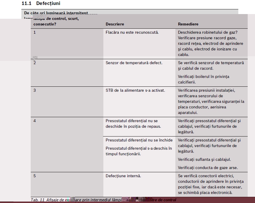

BOSCH Gaz 5000 WT -eroare 1
Buna,
Am si eu o centrala Bosch 5000WT proaspat achizitionata si de la o vreme, cand dau drumul la apa calda, se opreste si imi transmite mesajul de eroare "flacara nerecunoscuta" daca o resetez si las doar incalzirea in functiune,cu apa calda pusa pe minim (oprita de fapt) merge. Daca dau drumul si la apa calda ( selectorul pus pe pozitia 2) cand porneste sa incalzeasca apa din boiler se opreste si imi transmite mesajul de eroare mai sus amintit.
Daca aveti vre-o idee despre ce se intampla cu centrala, va rog sa-mi spuneti si mie ce anume trebuie sa ii fac sa o resuscitez.
Multumesc anticipat.
cod eroare 1 la Gaz 5000 WT
codurile de eroare de la Gaz 5000 WT (fostul Ceraclass Acu) nu sunt foarte explicite.. Pot fi mai multe cauze..
-poate intervine cineva cu experienta la centrala asta.
evacuare gaze arse...
De obicei pe apa calda foloseste puterea maxima.
Avaria descrisa ma conduce la ideea ca nu poate elimina complet gazele arse, iar in situatia asta nu mai are suficient aer de ardere si flacara se stinge. Pot fi doua ipoteze.
Una, kitul de evacuare nu este bine conectat, sau nu iese complet afara din perete, nu este etans intre partea de gaze arse si cea de aer proaspat, iar o parte din gazele arse se reintoarce in camera de ardere.
Alta varianta ar fi ca s-a defectat placa electronica si nu mai porneste treapta a doua a ventilatorului, turatia mica neputand asigura evacuarea completa a gazelor de ardere. Prima varianta se poate remedia destul de usor, insa pt. a doua trebuie chemat service-ul, deoarece se rezolva doar prin inlocuirea placii electronice.
