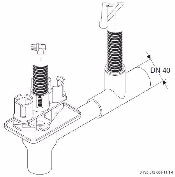

Acesta este sifonul, intrebarea este cum se fixeaza de centrala?
montaj sifon condens la centrala Termica Bosch Buderus
de ce s-ar fixa de centrala ?!
Procedezi cf. instructiunilor sifonului si a celor ale centralei termice -respectiv Instalatorul tau. Daca nu le da de cap Instalatorul, inseamna ca nici la altele n-o sa se prinda.. ;)
Primul racord de sus vine de la supapa de siguranta, al doilea e cu condens (ambele prin niste flexibile). Evacurea o legi la conducta rigida DN40.
Montajul trebuie efectuat de catre o firma autorizata Iscir pentru montaj. Si daca e autorizata, inseamna ca e si scolarizata, deci nu are nevoie de lamuriri pe forumuri.. :thumbup:

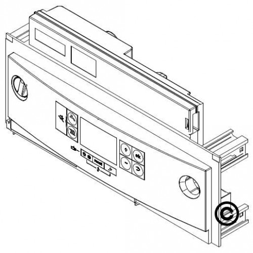

Cat costa un schimbator de caldura principal la o centrala gb 072? Dar placa electronica cat costa? Multumesc.
Re: Preturi piese de schimb GB072
chris 93 scrie: ↑05 Mai 2017 21:02 Dar placa electronica cat costa?
Nu se livreaza doar placa, ci tot panoul de comanda 87379034450, care costa 1.319 Lei fara TVA !
Schimbatorul de caldura costa 1998 Lei fara TVA.
