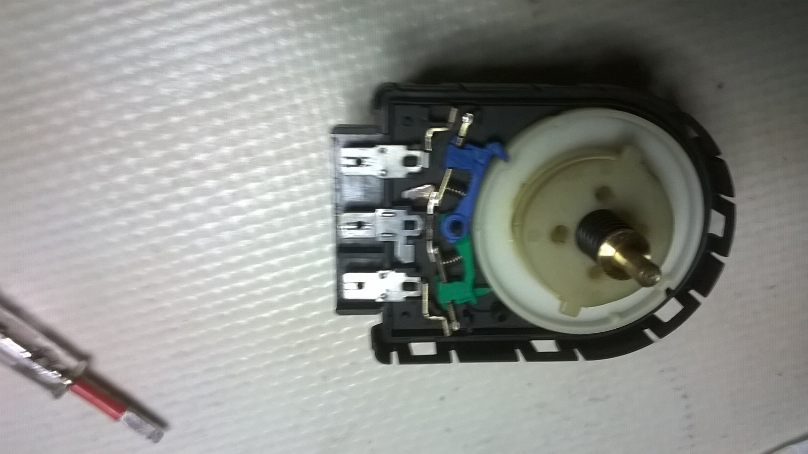

Posed o centrala Junkers Euromaxx ZWC 24-1 MFA 23 din 2003. Are verificarile la zi. A fost spalata cu Cleaner Total ( fara pompa), mai putin corpul vanei cu 3 cai, precum si pompa.
Daca DOAR caldura este pornita, centrala functioneaza normal.La fel si daca este pornita DOAR prepararea ACM. In cazul in care ambele sunt pornite, functioneaza doar caldura. Mentionez faptul ca atunci cad este oprita caldura, ramanand doar prepararea ACM, se incalzeste foarte putin caloriferul de langa centrala.
Am demontat servomotorul si totul pare OK (parghii, arculete).
Care ar putea fi cauzele?
Am omis sa mentionez faptul ca centrala functioneaza linistit. Nu intra in avarii.
Re: Junkers Euromaxx ZWC 24-1 MFA functionare pe apa calda
maruneac scrie: ↑23 Ian 2018 11:40Am demontat servomotorul si totul pare OK (parghii, arculete).
cauzele probabil le cunosti deja: vana cu 3 cai nu comuta corespunzator.
Probabil motorasul vanei cu 3 cai nu mai functioneaza bine.. sau e mizerie in vana, mizerie mutata de colo-colo, ca urmare a curatarii necorespunzatoare (curatarea fara pompa nu e eficienta).
Dupa 14 ani poti sa-it permiti vizita unei firme de service.
