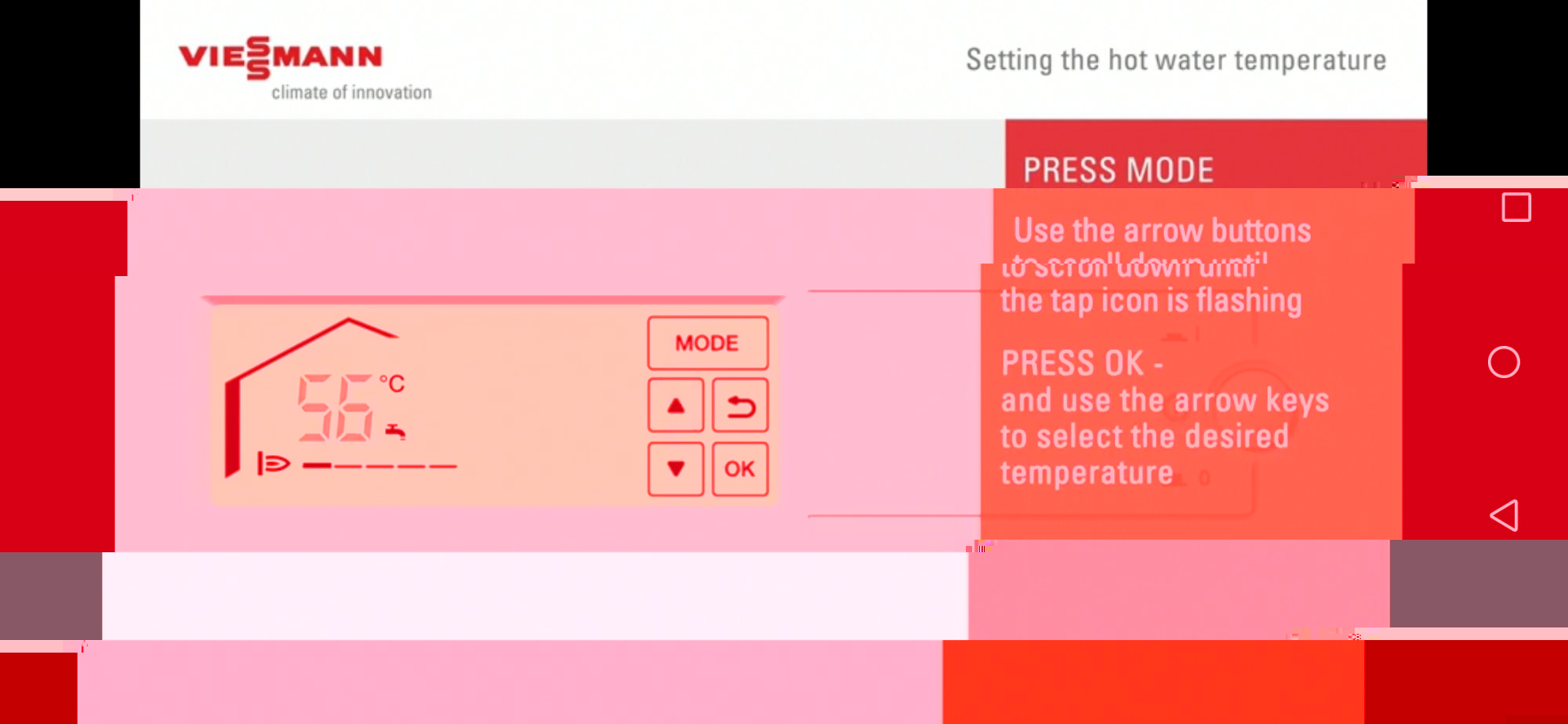

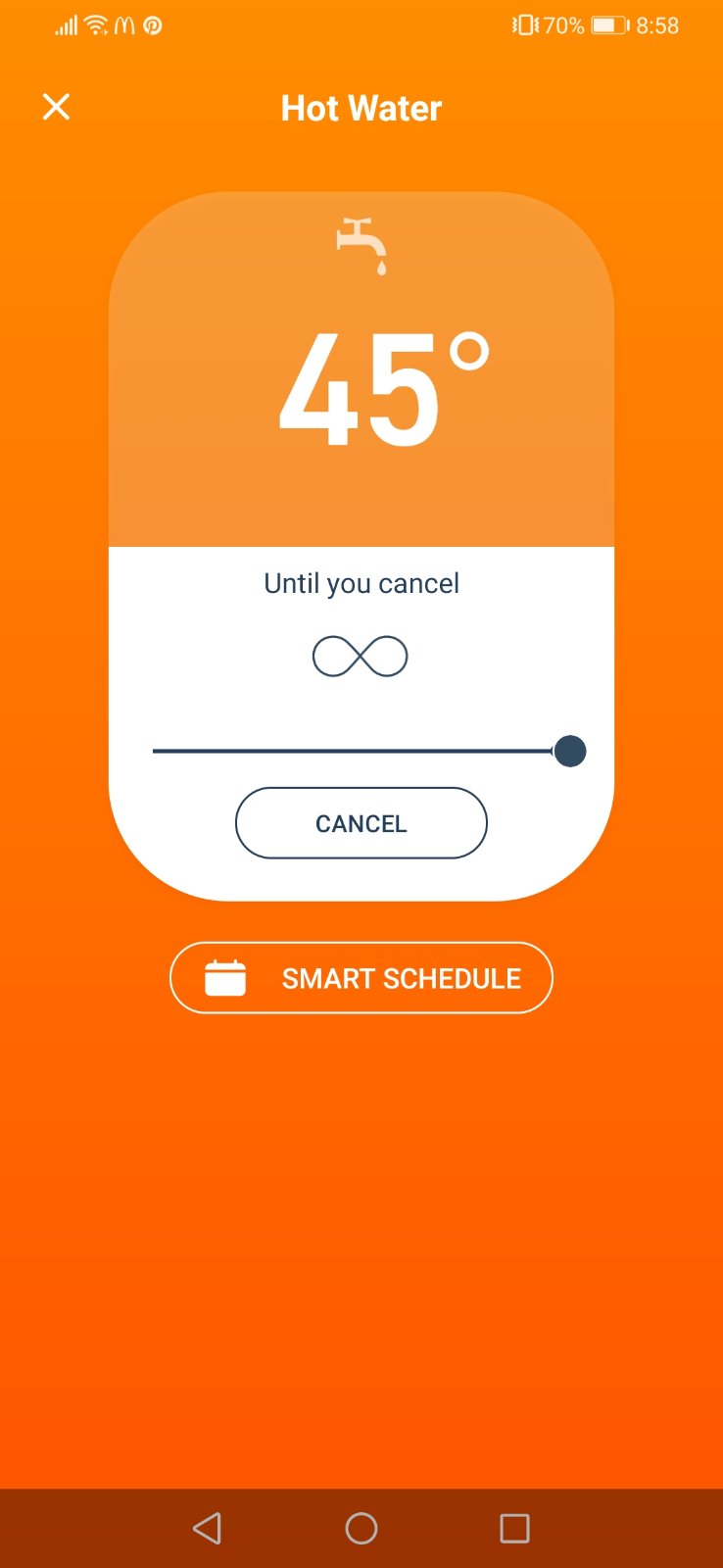

Am in aplicatia de pe telefon optiunea de a seta temperatura in camera ca la. orice termostat wireless clasic si optiunea hot water, la fel cu temperatura... o setez... aceasta setare se reflecta si pe displayul centralei daca merg pe temperatura apei calde. De asemenea, centrala permit setarea acestei temperaturi manual din menil ei..
Mergi ori pe. simbolul radiator pt temp apei de incalzire ori pe simbolul robinet pt setarea temp apei calde menejere... daca nu asta trebuie sa faca respectiva setare.. atunci de ce o am si ce sa inteleg din ea? Atasez poze.

Vitodens 100 accepta termostat on/off sau opentherm. Tu unde l-ai legat ?
Ca sa modifici temperatura apei calde de pe termostat, ar trebui ca termostatul sa comunice bi-directional cu centrala, nu ? Deci o legatura opentherm, Bus, ce-o fi.
Am vazut ca Tado poate fi conectat la sistemele BUS proprietare de la Viessmann, Vaillant, Bosch.. dar la Viessmann zice de conectari la Vitotronic. Ori Vitodens 100-W nu are Vitotronic. Are insa posibilitatea de conectare opentherm.
Legat de ce poate face Tado, nu stiu mai multe, ca nu folosesc. Stiu aia de la service-ul lor. Nu are legatura cu centrala.
